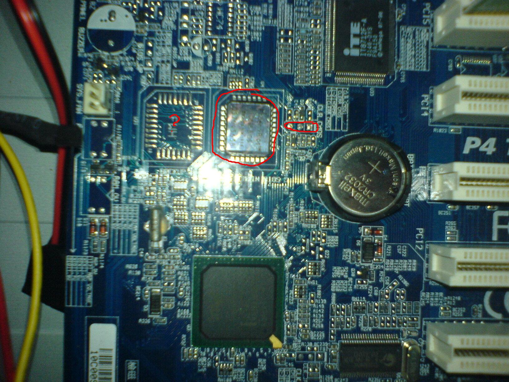

GA-8IDX Rev:1.0 - komp nie włącza się po aktualizacji biosu.

    Użyj zworki ClearCmos i wyzeruj pamięć Cmos, przy odłączonym zasilaniu od komputera.

    Wgraj bios przy pomocy programatora.

    Jestem w trakcie szukania CLEARCMOS (zamulony serwer gigabyte do manuals). Wyciągłem baterie na 3 min. dalej nic.

    Bios masz wlutowany ? Wyciągnij bateryjkę na trochę dłużej lub po wujęciu bateryjki zewrzyj styki w podstawce baterii.

    Bios wlutowywany. Do CLEARCMOS nie ma wlutowanych zworów.

    Posiadam dobrą lutownice, tylko co mi da wylutowanie biosu?? (chyba tylko do wysłania go do naprawy)

    Wylutowany bios do programatora i po kłopocie. Przy okazji wlutuj podstawkę pod kość.

    Jest miejsce na drugą kośc biosu ale jest puste :). Bios flashowany był Uniflashem (nie ja flashowałem). Przed chwilą dowdziałem się że podczas flashowania pojawił się komunikat, który mówił o niepowodzeniu.... Niestety osoba flashująca, wyłączyła po tym komputer... Ciekawe czy to bios jest uszkodzony czy od dyskietki...

    Zwarłem dwa styki - CLRCMOS - wyciągnąłem baterię. Jutro rano sprawdzę czy jakaś zmiana. Jednak moim zdaniem, nie ma co liczyć na cud. Kość do wymiany lub do programowania...

    Jeśłi kolega mieszka w lubuskim i/lub będzie w stanie dojechać do mnie (miejscowość widoczna pod fotką ;) ) to jestem w stanie zaprogramować bios oraz wlutować podstawkę.
    Jeśli kolega przywiezie podstawkę, oraz (najlepiej) nową kość flash do zaprogramowania, to rozliczymy się w piwku. :D
    Ze swojej strony polecam pierwszego lepszego elektronika który będzie w stanie zaprogramować nową (o identycznej pojemności) kość np. na tzw. żywca w innej płycie (właśnie uniflash`em) i który wywali starego gnata z płyty a w zamian wlutuje podstawkę pod nowy bios.
    Warto poszukać w okolicy, bo robi to prawie każdy serwis i to naprawdę za nieduże pieniądze.

    Chyba nie doczytałeś manuala, który jest dla całej serii.
    BIOS Licensed AWARD BIOS, 2M / 3M* bit FWH
    Supports Dual BIOS*
    a na samym dole tej strony opis *
    "*" For GA-8IDXH Only.
    "**" For GA-8IDX Only.
    Na stronie 57 "Dual BIOS Introduction (For GA-8IDXH Only)"
    Kolega podał GA-8IDX więc w niej nie ma DualBIOSU.
    Radysh
    Nie wprowadzaj w błąd kolegi, nie tylko pojemność jest ważna.
    Musisz też zwrócić uwagę na napięcie pracy (5V lub 3.3V), czas dostępu do pamięci (70ns, 90ns, 120ns) szyna danych (8bit, 16bit) itd. To wszystko odczytasz z noty zastosowanego układu, a dopiero później szukasz zamiennika o takich samych parametrach. Nie będę teraz wypisywał co uzależnia pracę komputera od każdego parametru, bo nie o to tutaj się rozchodzi.
    arturj123
    Polecam jednak wizytę w jakimś serwisie. Z tego co widzę kość SMD, więc nawet jak masz "dobrą" lutownice obawiałbym sie wlutowywania (w obawie o przegrzanie pól), do tego najlepsze jest ciepłe powietrze.
    W serwisie poproś żeby wlutowali Ci podstawkę (będzie szybciej w przyszłości), goldpiny na zworkę to opcja.
    Koszt zaprogramowania, wlutowania podstawki nie powinien przekroczyć 35zł. Jeżeli będzie do wymiany kość, to cena w sklepie ok 20-30zł.
    Ściągnij naklejkę z biosu i napisz Producenta i 2 pierwsze linijki.

    Dziekuje drodzy koledzy za opinie i rady. Narazie spróbuję kość biosu odlutować samemu (dokładnie wiem co to znaczy wyrwać luty...). Załatwię HOT Aira i będę działać. Jeżeli coś mi się nie uda, znalałem już ewentulanie płytę główną pod ten procek i pod tę pamięć (mały wybór takich płyt pod PC133 sdram) za 60 zł + przesyłka.
