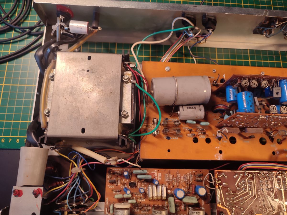

  • #21 21196686
    SlawekKedra
    Posty: 16845
    Pomógł: 1575
    Ocena: 1958
    Ok w tym kanale jest rzeczywiście problem którym zajmiemy się później.
    Teraz zajmiemy się problemem z zasilaczem gdyż daje on niesymetryczne napięcia. Wyjmij na razie obie płytki i odłóż je na bok.
    Czy mógłbyś wkleić zdjęcie wnętrza twojego egzemplarza?

  • #24 21197689
    tnt122222
    Poziom 3  
    Posty: 35
    >>21196686 Zdjęcie transformatora i płytki drukowanej w urządzeniu elektronicznym z widocznymi elementami. Wnętrze elektronicznego urządzenia z odsłoniętym transformatorem.
    Na B301 jest 26,15V, a na B302 26,17V.
    Jak coś, to chwilowo zdjąłem osłonkę z transformatora, a pionowe płytki zaraz wylutuję.

  • #27 21197752
    SlawekKedra
    Posty: 16845
    Pomógł: 1575
    Ocena: 1958
    Problem jest taki że wzmacniacze są zasilane niesymetrycznym napięciem. Napięcie dodatnie wynosi według twoich pomiarów około 35V a ujemne około -45. Napięcia na uzwojeniach transformatora są równe i obydwa wynoszą około 26V. Z takiego napięcia transformatora zasilacz może dać około 36V i w przypadku dodatniego napięcia to się zgadza. Napięcie ujemne jest według pomiarów wyższe (wartość bezwzględna) o około 10V co z technicznego punktu widzenia nie jest możliwe. W związku z tym trzeba najpierw sprawdzić miernik czy mierzy on poprawnie napięcia ujemne. W tym celu należy zmierzyć jakieś napięcie, np. na plusie któregoś kondensatora głównego względem masy a następnie zmierzyć to samo napięcie zamieniając miejscami sondy miernika. Nalezy zaobserwować czy zmieni się tylko znak napięcia czy również jego wartość.
    tnt122222 napisał:
    tak one są wkładane właśnie to odkryłem, myślałem że są lutowane
    Wyjmij je w takim razie ale zaznacz jakoś gdzie jest która aby ich nie pomieszać potem podczas wkładania z powrotem.
