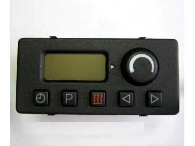

    Jak w temacie. Gdzie podejrzeć jaki jest typ-model zamontowanego ogrzewania. Urządzenie fabryczne w MB124 TD z 95 roku. Zegar jak na zdjęciu.

    Ten zegar przeznaczony jest do ogrzewań powietrznych, zegary ogrzewań wodnych nie mają potencjonetru. Ale na podstawie zegara nie wywnioskujesz jaki to dokładnie typ ogrzewania.

    Witam .na fotce jest sam sterownik który można używać w ogrzewaniach powietrznych jak i w wodnych .nie ma różnicy ,po prostu po włączeniu pojawia sie 12V na jednym z przewodów.Działa on również w ogrzewaniach firmy WEBASTO.A co do identyfikacji agregatu to na każdym jest naklejka ,jeżeli jest nieczytelna to proszę o fotkę ,dokładnie napiszę co to za agregat.

    Potencjometr przy ogrzewaniu wodnym nie służy do niczego, dlatego zegarki do ogrzewań wodnych nie maja potencjometru. Poza tym nie różnią się niczym więc może być założony taki z potencjometrem w miejsce takiego bez potencjometru.
