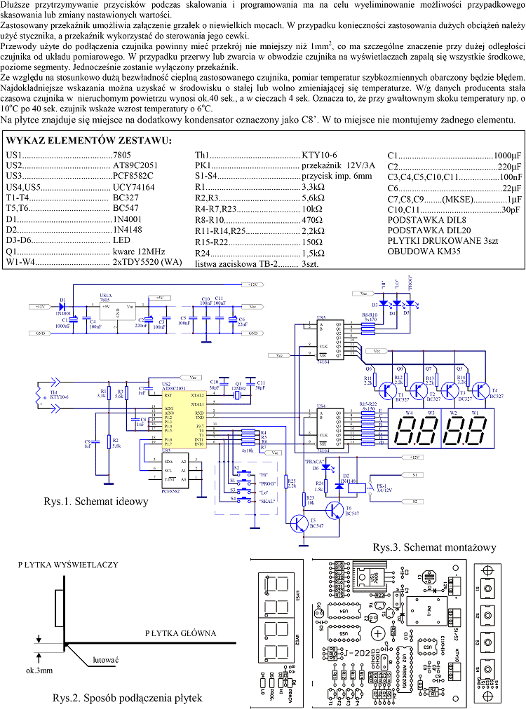

    J 202 kosztuje tylko ok 107zł więc nie wiele więcej i jest na wyświetlaczach LED. Poza tym nauczyciel nie musi wiedzieć że to gotowy kit. Kupiłeś płytkę i osobno elementy w sklepie (na pewno kosztowało by mniej) a uC sam zaprogramowałeś.
  • #6 4960556
    miernik2
    Posty: 44
    Ocena: 2
    Wytraw sam płytke to będzie taniej i nikt się nie kapnie
    Tu masz schemacik, ale PCB musisz sam zaprojektować do tego celu polecam EAGLE
    • Szukam schematu termostatu elektronicznego z wyświetlaczem LED (0-100°C) J-202b.gif (120.07 KB) Musisz być zalogowany, aby pobrać ten załącznik.
    • Szukam schematu termostatu elektronicznego z wyświetlaczem LED (0-100°C) J-202a.gif (239.98 KB) Musisz być zalogowany, aby pobrać ten załącznik.
