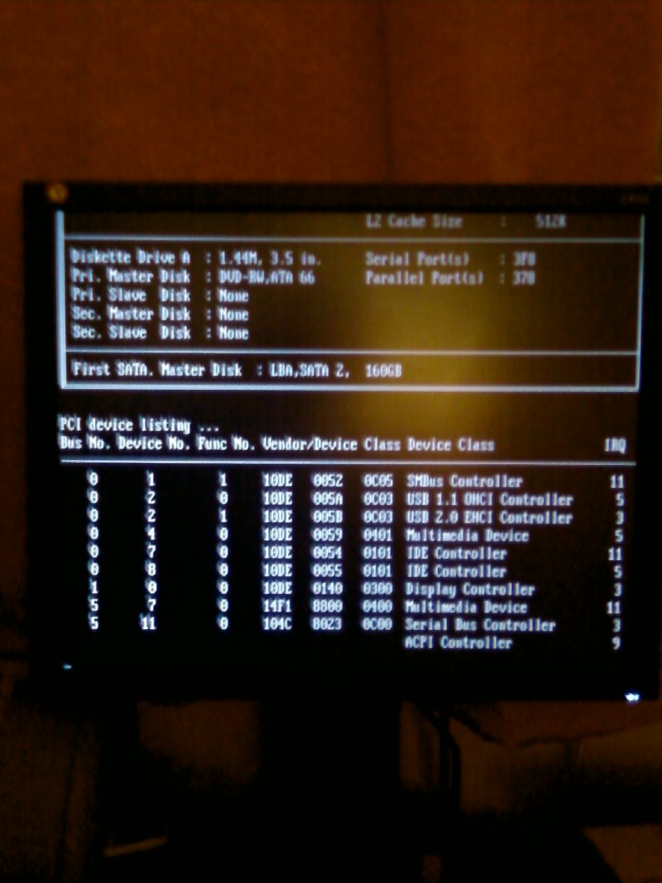

  • #6 4964603
    dawid_k
    Posty: 7
    Dochodzi do tego momentu i dalej nie pójdzie...
    Jak naprawić bootowanie XP po wstrzymaniu Visty na dwóch dyskach?
    co do tych plików to nie sprawdzałem, w pracy nie mam czasu szukać po internecie, a w domu internet będę miał dopiero za tydzień.

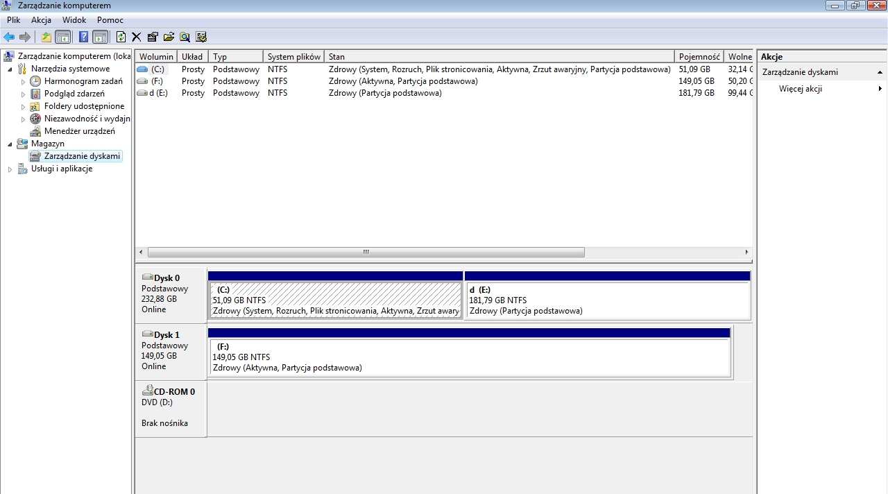

  • #10 4984419
    dawid_k
    Posty: 7
    Ntdetect.com, ntldr, boot.ini ? W start-wyszukaj (podpięty pod vistę, dysk E)-nie znalazł takich plików.
    screen z zarzadzania dyskami. dysk F to ten niedziałający.
    Najgorsze jest to że nie mam pojęcia co można jeszcze zrobić.!!!
  • #11 4984463
    mietekn
    Poziom 35  
    Posty: 1983
    Pomógł: 400
    Ocena: 161
    Pliki Ntdetect.com, ntldr, boot.ini są domyślnie ukryte więc nie znajdziesz ich przez Wyszukaj->Pliki lub Foldery. Musisz włączyć widok tych plików (w opcjach folderów) bądź posłużyć się zwykłą komendą dos'a: dir c:\ /a
