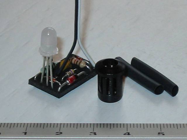

    Poszukuję schematu na magiczne oko które jest w akumulatorach Centra. Chodzi mi o to aby napięcie akumulatora było przedstawiane za pomocą jednej 3-kolorowej diody. Np. coś takiego :

    W tym wskaźniku są zwykłe dwie diody a mi chodzi o wskaźniku z jedną 3 kolorową, ale dzięki.

    Przecież dwie diody jedno kolorowe a jedna dwukolorowa to to samo złącz masy dwóch diód i wyjdzie ci to samo :).

    W tym mierniku muszą być dwie diody żeby można było odczytywać wynik, a mi chodzi o miernik z 3 kolorową diodą (a nie 2). Czerwony, żółty, zielony.

    Zamiast 2 diod jednokolorowych zakładasz diodę 2 kolorową czerwono - zieloną. Przy napięciu 11 - 11,5 świeci tylko zielona sekcją, przy 12, - 12,5 świeci zielona i czerwona jednocześnie dając pomarańczowy /żółty/ kolor, powyżej świeci tylko czerwona sekcja.

    gen999 nie wiem czy zauważyłeś ale jest jeden szkopuł w tym co przedstawiłeś, mianowicie nie może być dwukolorowa dioda.Też właśnie myślałem aby tak zrobić. Zobacz polaryzację diod a później przyjrzyj się zwykłej diodzie dwukolorowej. Mas w tym układzie nie połączysz bo już są złączone a n schemacie są właśnie tym sterowane. Bida. Zmienić polaryzację 812 i zamienić BC108 na BC 107? Jak myślicie? Pozdrawiam

    Można odwrócić polaryzację diod i tranzystora i będzie działać bez pudła. Ale martwi mnie co innego - użycie złącza BE jako napięcia odniesienia w tym układzie. Przy dzielniku napięcia 15k/1k daje to 16-krotne zwiększenie współczynnika temperaturowego - do ok. 37mV/K. W samochodzie różnice temperatur sięgają w naszym klimacie ponad 80K - przesunięcie wskazań pomiędzy skrajnymi temperaturami jest rzędu 3V - absolutnie niedopuszczalne.

    Fakt, jest to ogrom. Jak można to zniwelować do minimum?

    A nie są tam czasem zamienione miejscami oznaczenia diód?
    Wg mnie D2 zacznie świecić od jakichś 4V wzwyż, a po pełnym załączeniu tranzystora będzie świecić tylko D1.
    Napięcie na BAP812 (stara, trudna do dostania...) to około 2,1V, na D2 (czerwonej) około 1,5V, na D1 (zielonej) około 2,5V.
    Jakby kto nie wiedział to za BAP812 można dać trzy diody zwykłe szeregowo.
    No i żeby użyć diód ze wspólną katodą należy odwrócić wszystkim diodom biegunowość a za BC108 dać BC178 czy inny pnp. Oczywiście zasilanie też odwrócić.

    W tym układzie? Nie da się.

    Znalazłem diodę dwukolorową ze wspólną anodą. To co w takim razie powinno zniknąć a co się pojawić? Tranzystor pa a dioda Zenera?

    No to układ z linku powyżej bez zmian. A diody Zenera w nim nie ma.
