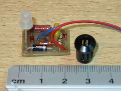

    Nie potrzeba drugiej diody Zenera. Opracowałem taki wskaźnik:
    Dwukolorowa LED jako wskaźnik naładowania akumulatora
    ale schematu nie ujawnię :P

    :arrow: ukffun
    Nie tyle napracowałem się, co był to przebłysk geniuszu ;) A schematu na razie nie udostępniam z powodów - nazwijmy to - marketingowych. Układ jest banalnie prosty, poza dwukolorowa dioda zawiera 1 diodę Zenera, 3 rezystory, 1 tranzystor, 1 kondensator (niekonieczny) i dwie diody przełączające małej mocy.
    :arrow: Bonkot
    Poprawny link to: http://www.edw.com.pl/pdf/k18/29_01b.pdf - strasznie przekombinowany układ. Jedyną zaletą jest niepobieranie energii przy normalnym napięciu akumulatora. Ale może to być wadą - nie wiadomo, czy sam wskaźnik jest sprawny jesli nie świeci.
