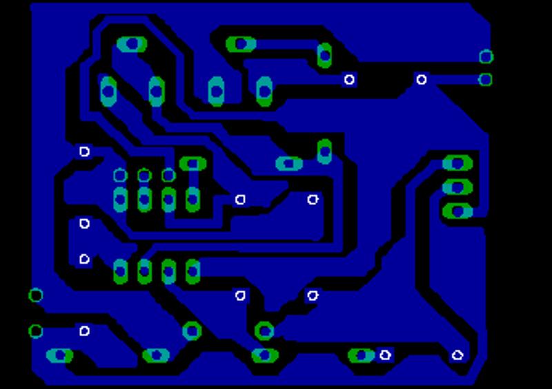

    Wykonałem płytkę do sterowania wentylatorami i chciałem zapytać was czy ona jest poprawna...
    Korzystałem z schematu w załączniku jest on w PDF. Płytka w formacie .brd do Eagla w załączniku. Oczywiście 30 punktów za sprawdzenie i osądzenie czy jest dobra lub czy coś trzeba zmienić :)

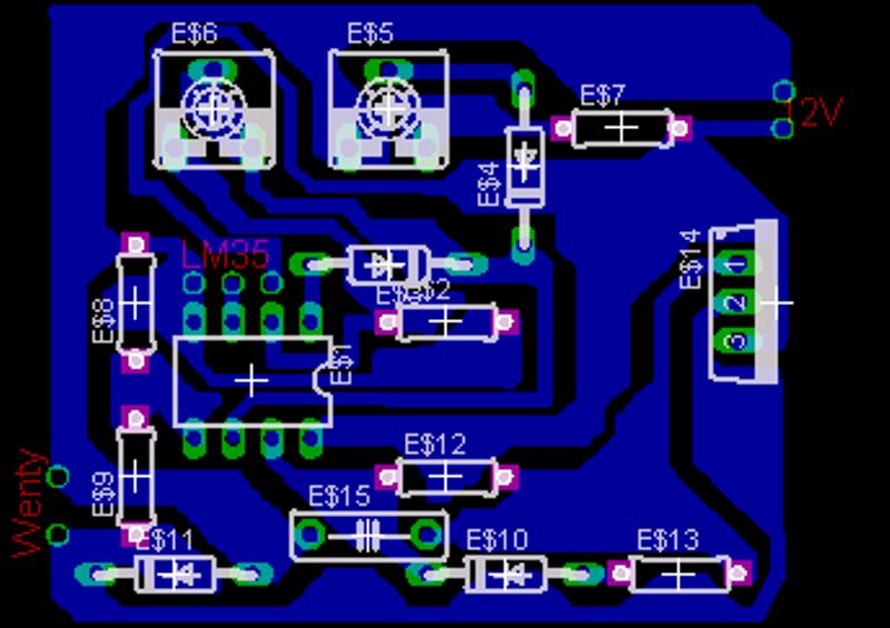

    proszę :) jako image
    Sprawdzenie poprawności płytki do sterowania wentylatorami w Eagle .brdSprawdzenie poprawności płytki do sterowania wentylatorami w Eagle .brd

    Płytka wygląda na zgodną ze schematem.
    A czemu elementy na płytce mają inne oznaczenie niż na schemacie ?
    I przydały by kondensatory odsprzęgające zasilanie.
