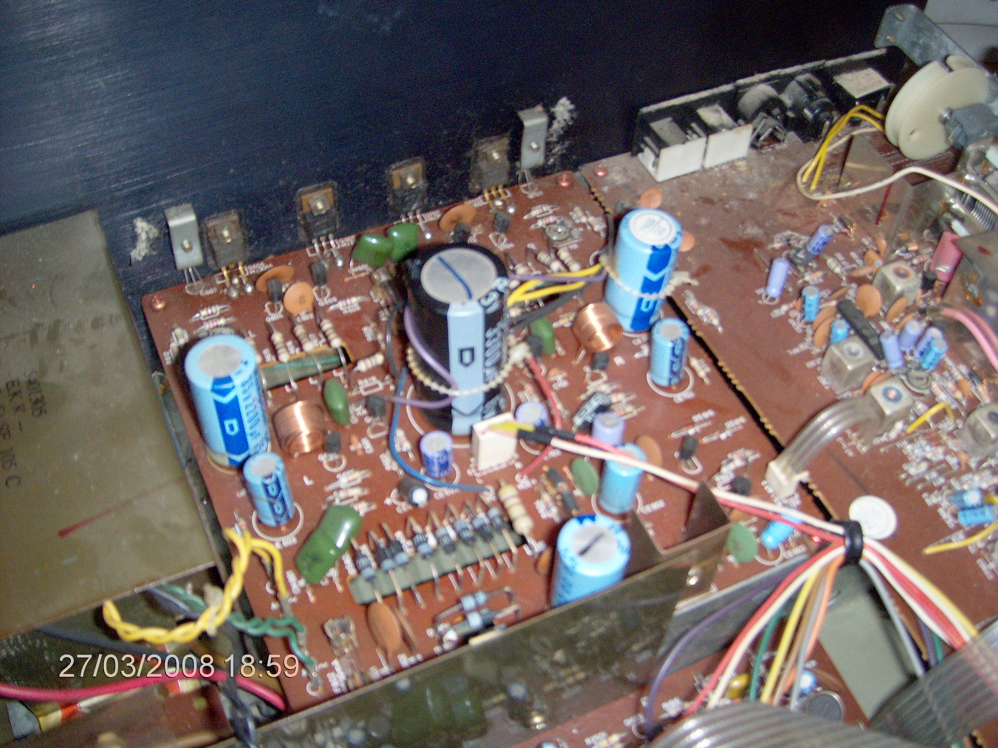

    Jestem posiadaczem bardzo starej wieży ITT ST20 i mam z nią duży problem dlatego że na prawym kanale jest (z tego co zauważyłem) spadek głośności i jakości dźwięku. Proszę o pomoc dlatego że elektronik w moim mieście nie chcę podjąć się naprawy tego urządzenia a ja dopiero zaczynam przygodę z takimi sprawami.

    No na początek jak zawsze zimne luty . Sprawdź czy na innej kolumnie również jest spadek mocy. Sprawdź również potencjometr Volume.

    Tam gdzie dochodzi możliwość uszkodzenia mechanicznego szukaj wpierw - więc tak przy wtykach wpierw, potem potencjometr, a następnie już na płytce przy tranzystorach w stopniu mocy. Prócz zimnych lutów to może być utrata pojemności kondensatora elektrolitycznego na wejściu audio do wzmacniacza (to by mogło tłumaczyć utratę jakości dźwięku o ile nie nazywasz tak tylko utraty dynamiki) i... z 30 innych powodów. Na ile mocno się czujesz z elektroniki?

    1. Wszystkie tranzystory są przykręcone do metalowej obudowy lewa (ta która gra dobrze) grzeje się dużo bardziej od prawej.
    2. Gdy lekko stuknę w te metalową obudowę zaczyna się pogarszać jakość i głośność dźwięku na obu kanałach.
    3. Trzeszczy potencjometr balansu i lekko głośności.
    4. Jak odłącze głośnik to lekko słychać muzykę (co jest raczej dziwne) na płycie z tranzystorami.
    Może to pomoże.

    sprawdz napiecia zasilajace obie koncowki i porownaj je ze soba.Postawilbym na stopien sterujacy-tranzystory przed tymi przykreconymi.

    Jedz po przewodach od tranzystorow do tylu ale nie obazajac nikogo proponuje poprosic zaprzyjaznionego elektronika o pomoc i moze jednak naprawe bo chyba Twoj stan zaawansowania nie jest jeszcze wystarczajacy do samodzielnej naprawy.

    Niestety jak napisałem na początku elektronik w moim mieście nie chcę podjąć się tego zadania także jestem skazany tylko na siebie. Może zdjęcie pomoże. Zaznaczcie na nim proszę które to tranzystory mam wymienić.

    To wcale nie musibyc tranzystor moze byc od zimnego lutu poprzez wyschniety elektrolit spalony rezystor i na koncu tranzystory.Mam nadzieje ze chociaz masz miernik wiec sprawdz tranzystory sposob sprawdzenia znajdziesz w jakiejs ksiazce nt naprawy sprzetu jesli nie masz miernika-wymieniaj elementy po kolei-w koncu trafisz.

    Wymieniłem 2 tranzystory i wszystkie kondensatory na wzmacniaczu. Nie pomogło.
