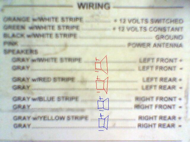

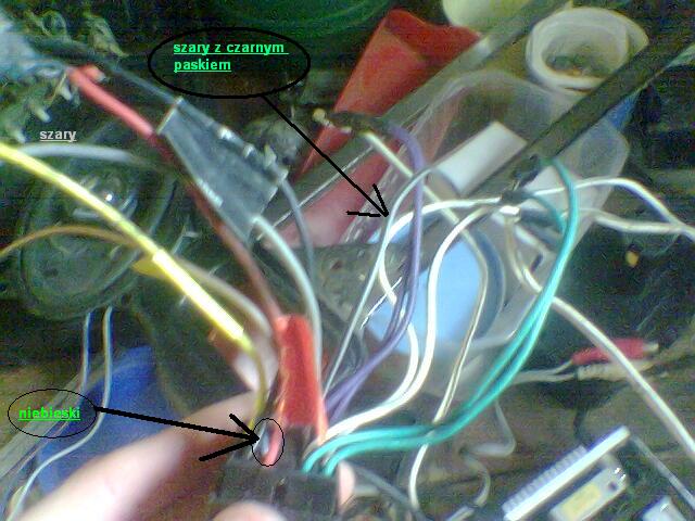

    mam problem z podlączeniem 2 lub 4 glosnikow!
    mam wszystko opisane lecz nic mi nie podchodzi!? moze co zle podpinam!?
    pomocy! oto zdjecia i opis do tego!

    ten skan z rozpiską kolorów kabli jest na pweno od tej kostki?
    tak

    Sam kolor czerwony 2 głośniki przednie .
    Sam kolor niebieski 2 głośniki tył .
    Układ niebieski z czerwonym 4 głosniki przód i tył
    Jaśniej nie da sie tego wytłumaczyć :
    Jak poprawnie podłączyć 2 lub 4 głośniki do radia samochodowego?
    ale to jest na 4 glosniki? a zeby tylko dwa podpiąć????
    bo nie czaje!? prosze o pomoc
    albo narazie jeden glosnik! ? to moze na rysunku z kablami mi to ktos pokaze!? np/.
    tak to ma być? jak nie to jak?
    Całkiem nie tak!
    Rear to tył
    Front to przód
    Left to lewy
    Right to prawy
    kombinacje tych wyrazów dadzą opisy umiejscowienia poszczególnych głośników gdy siedzimy twarzą do kierunku jazdy.
    Jeśli po takim podłączeniu, ustawieniu fadera i balansu na środek nie gra jeden lub kilka głośników, należy sprawdzić głośniki i ich instalację np za pomocą bateryjki "paluszka".
    Jeśli głośniki są sprawne należy uznać radio za uszkodzone i zająć się naprawą
    Ten czerwony przewod zostaw w spokoju, to plus jakiś,,,
    Tłumaczenie:
    Grey / grey with white stripe - szary i szary z białym paskiem = left front - lewy przedni głośnik.
