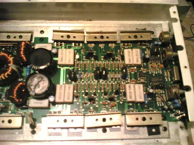

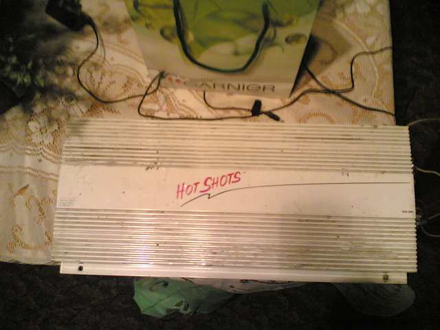

    witam posiadam wzmacniacz hotshot (długosc 50cm)lecz aktualnie nie zyje...chciałbym zaczerpnac waszych opini o mocy i czy opłaca sie wogóle go naprawiac...na obudowie pisze ze ma niby 2x500w,bezpiecznik 40amper...ponizej jego bebechy...a moze ktos chce go zakupic???

    No przyznać trzeba że żle to nie wygląda i myśle że można by pobawić sie w naprawę.
    250 W w mostku na 90% ma jak nie więcej.
    Trzeba by go odpalić o pomierzyć chociaż napięcie zasilania końcówek.
    Jakie oznaki niesprawności ??

    Na pierwszy rzut oka uwalone klucze w przetwornicy(pierwsza fotka).

    dioda sie swieci na zielono...wzmacniacz niby gra...ale bardzo cicho i sa jakby zakłocenia...gdy podkrece moc gra głosniej lecz głosnik skacze jak porabany i to niekoniecznie na basie..ale tak to regulacja basu i sopranu działa...moze naprawa nie bedzie zbyt kosztowna...tam widac ze sia smaliło(te małe koncówki i pare rezystorków 1 fota)

    Jak przetwornica była by sprawna to trzeba by sie zając końcówką mocy i driverami, zapewne wzmacniacz był już naprawiany i nie koniecznie z głową, ja kiedyś miałem może podobny przypadek, wzmacniacz grał ale jedne tranzystory sie grzały inne nie, i jakoś tak dziwnie grał, okazało się że ktoś wstawił zamiast oryginalnych końcówek(bądź odpowiedników) byle jakie tranzystory, każdy na inne napięcie i inne prądy, 2 były od zasilacza z TV, nie wiem jak to ktoś odpalił ale to wymianie na zamienniki oryginałów działał jak trzeba.
