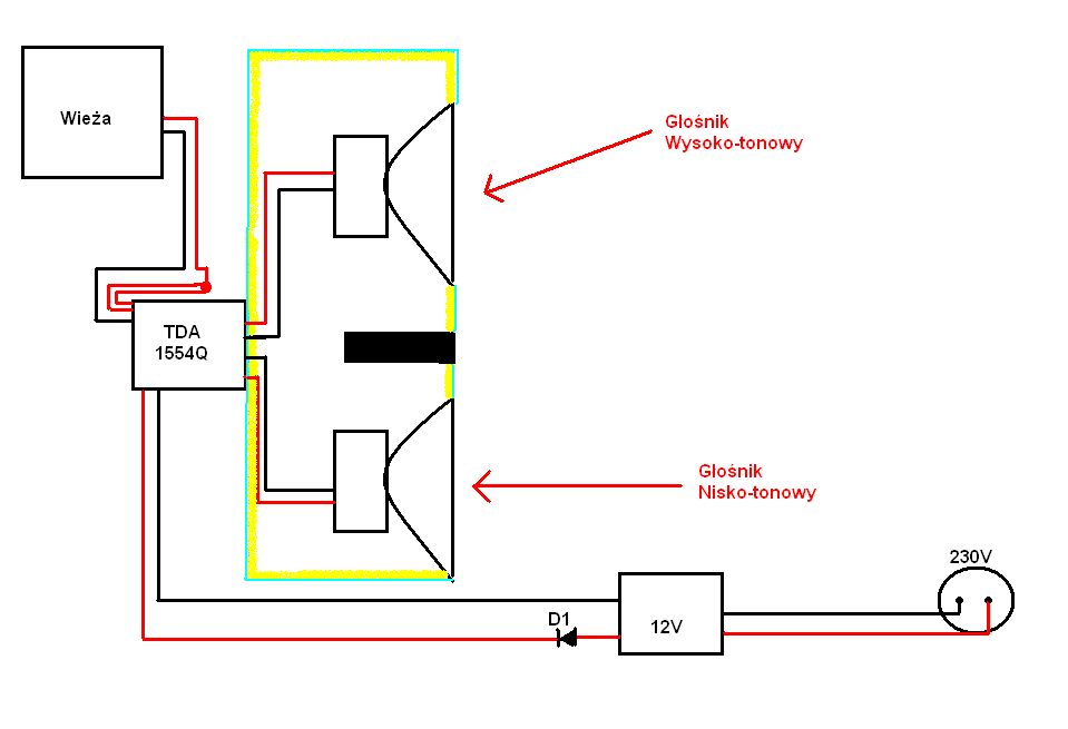

    Chce zrobić taką kolumne:
    Projekt kolumny głośnikowej jak na zdjęciu – opinie o konstrukcji i parametrach
    Będzie ok???

    Powinno być ok, tylko jeszcze zwrotnicę dołożyć.
    I otwór bass reflex oraz obudowa nie mogą być tak na oko, to musi być wyliczone wszystko ;)

    Program do projektowania obudów nazywa się WinISD,
    zwrotnice masz tutaj:
    http://www.google.pl/search?hl=pl&q=schematy+zwrotnic&btnG=Szukaj+w+Google&lr=
    Przy dobieraniu głośników do kolumny pamiętaj, aby miały impedancję równą lub większą niż impedancja wyjściowa wzmacniacza, w przeciwnym razie możesz go uszkodzić.

    oczywiście jeśli litraż jest zgodny z parametrem głośnika. Radze ci nie wstawiać żadnych zwrotnic po prostu bass-reflex na przeciw magnezu i na tylnim panelu nie dawać wygłuszenia. I pamiętaj omo waniu !!!! .Na wyjściu minimum 8 ohm

    Aha czyli rozumiem zeby dać za Głośnik tę rure http://www.audiosklep.com.pl/zdjecia/rury_br.jpg
    i tyłu obudowy nie wyciszać gąbką??? dobrze zrozumiałem???

    Omowanie czyli dobór impedancji głośnika do impedancji wzmacniacza, patrz wyżej ;)

    Panowie! Hola, Hola! To wszystko nie jest takie proste jak mogło by się wydawać... Henry21 Ile masz na to kasy? Masz już głośniki? Zwrotnic się nie oblicza... Obliczenia to tylko baza wyjściowa, potem się wszystko składa, mierzy specjalna aparaturą, poprawia to co jest źle, znowu mierzy itp... To ma być tylko jedna kolumienka? Ale przecież nie wystarczy tylko podłączyć scalaka pod prąd, pod scalaka wierzę i gra... Układ scalony to tylko część wzmacniacza... Co prawda z tego co pamiętam aplikacja teko TDK-a jest dość prosta ale i tak nie obejdzie się bez, chociaż małego, obycia z lutownicą... Do tego nie można wsadzić tylko głośników niskotonowego i wysokotonowego, bo będzie dziura w paśmie przetwarzanym przez kolumienkę... Potrzebujesz głośnik niskośredniotonowy i wysokotonowy. Powiedz ile masz kasy to się coś wykombinuję... Pamiętaj tylko że koszt głośników to 1/4 może 1/3 kosztów wykonania kolumienki... Chyba że nie interesują cię walory wizualne :D

    Taka zrobić żeby była tania i dobrze grała (miała basy i grało głośno). Kasa to może do 100zł.

    Kable mam. 3 układy scalone U334M, TDA3030A, AY-3- 8203A tylko nie wiem czy są sprawne. Kondensatory różne i różne rezystory. Do budowy głośnika tez sie znajda jakieś płyty- dużo mam pilśniowych. A wieża to taka że od niej wychodzą 2 głośniki które maja napisane z tyło 20W.
