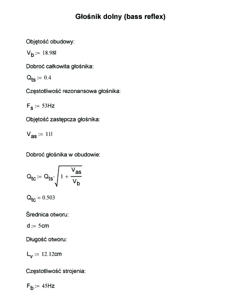

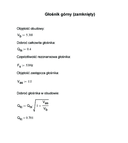

    Jestem nowy na tym forum i zupełnie początkujący jeśli chodzi o budowanie kolumn, ale po tygodniu przeglądania stron i forów o tej tematyce postanowiłem zmontować sobie parę głośników do mojego systemu audio :)
    Najpierw projekt:
    Ocena projektu kolumny kina domowego - montaż głośników niskotonowych
    i obliczenia:
    Obliczenia zrobiłem na podstawie wzorów ze strony www.audioefm.w.interia.pl wspomagając się programem Speaker 6 (również z tej strony)
    Głośniki wybrałem na podstawie doświadczeń własnych kolegów :)
    i teraz pytania:
    1) Czy to dobre rozwiązanie montować dwa takie same głośniki niskotonowe w dwóch zupełnie różnych rodzajach obudowy w obrębie jednej kolumny??
    2) Czy takie umiejscowienie głośnika wysokotonowego będzie ok?? nigdzie nie znalazłem żadnych wytycznych co do montowania tego głośnika a na stronie producenta informacji też jakby mniej (mniej niż przy niskotonowym)
    3) Czy te dwa głośniki niskotonowe powinny działać na jednym (takich samych) filtrze czy też do każdego zbudować inny??
    4) Czy wymiary obudowy, umiejscowienie głośnika i bass reflexu są (przy stałej objętości ) dowolne ?? bo tak by wynikało z obliczeń.
    Jeśli chodzi o elektronikę (zwrotnicę itd.) to jeszcze długa droga na razie chce dopracować projekt skrzyni.
    Z góry dzięki za wszelkie sugestie i porady.

    To po prostu układ D'Apollito zrobiony tak jak w Tonsilowskich Siestach tyle że tam jest 2x BR . Powinno być dobrze, ale zwrotnica bedzie skomplikowana bo to jednak 2,5 drogi. Moim zdaniem troszkę szkoda zachodu lepiej zbudować wszystko w jednej skrzyni. Poza tym te prawie 19l dla tego GDNa to za dużo ja mam 2 w takiej objętości, dla jednego 7-8l to max. Podsumowując
    1. Rozwiązanie dobre, ale strasznie skomplikowane ze względu na zwrotnicę.
    2. Bedzie ok, ale też jeśli uwzględnisz to w zwrotnicy (choć niekoniecznie).
    3. 2 różne filtry.
    4. Dobrze, alby kolumny były w miare głęboki i wąskie dla lepszej stereofonii.

    W ten sposób będziesz miał mniej basu bo głośniczki i tak go za dużo nie mają. Jeśli masz sprzęt pomiarowy to na twoim miejscu nie bawiłbym się w takie coś tylko dał oba w jedną komorę i do tego kupił Vifę DXa i zaprojektował porządną zwrotnicę. Zagra to fantastycznie i mniej będziesz miał pracy. To moje zdanie i nie musisz sie nim kierować. Co do obudowy to proponuję umieścić oba GDNy w ok 18-20l.

    A czy mi się tylko wydaje, że nie robi się strojenia br poniżej Fs? Dlatego miałeś takie długie tunele przy mniejszej objętości, zestrój obudowę na 55 Hz albo kup głośniki z Fs 40-42 Hz jeśli chcesz stroić na 45. Poza tym czy sprawdzałeś jaki delay będzie wtedy?
