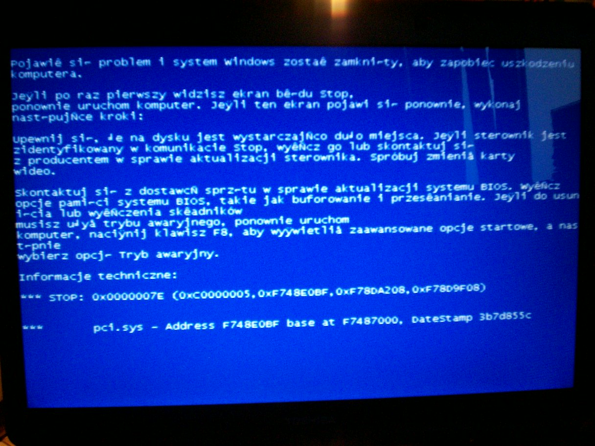

    Mam problem z instalacją systemu na świeżo kupionym laptopie. Kupiłem go ze sklepu bez systemu i sterowników (Toshiba satellite L40, Pentium Core Duo/2048RAM/160GB)
    Po włożeniu płyty z win XP płyta bootuje się, rozpoczyna sie instalacja po chwili wyskakuje komunikat:
    :arrow: Instalacja Windows XP na Toshiba Satellite L40 - błąd podczas bootowania płyty
    Co mam zrobić? Potrafi ktoś pomóc w instalacji systemu?
    Dodam, że odpadają usterki płyty, ponieważ testowałem na 2 kopiach i zawsze to samo...
    Na obecną chwile mam zainstalowanego Linuxa Ubuntu, nic do niego nie mam, jednak dużo rzeczy na nim nie chodzi więc wole XP

    Wykluczasz błąd Ramu ,taktowania procesora-jak sie da to obniż częstotliwość na czas instalacji systemu,płyty z systemem.Jeżeli miałeś już zainstalowany Linux ,to sprobuj xp instalować na czysty dysk.

    Próbowałeś xp z zintegrowanymi sterami do sata, bo zapewne dysk sata siedzi w nim?

    Sterowniki należy pobrać ze strony producenta , a dograć można na 2 sposoby :
    1- wczytać je podczas startu instalatora winXP
    2- zintegrować sterowniki SATA programem NLite .

    Sterowniki są na płycie do płyty głównej, i wystartuj z tego cd a następnie zrób na pendrivie lub na dyskietce sterowniki. Następnie włóż płytę z Windowsem i w takcie startu płyty wciśnij F6 i tyle :)

    No więc pościągałem sterowniki z linka kolego "axelakis ", dodałem je za pomocą nLite do XP i dalej to samo;/ ...

    Zamieść nam pełną specyfikacje komputera - jak najdokładniej opisz co masz w nim z hardware.
    Inaczej pytając - czy coś zmieniałeś w tej fabrycznej konfiguracji ?
    EDIT:
    Podaj dokładnie w jakim momencie wyskakuje ci ten BSOD , jeśli przed menadżerem partycji to znaczy że sterowniki SATA nie są winne , a tym samym winne są inne elementy .
    Więc przed instalacją wejdź w BIOS i wyłącz wszystkie możliwe urządzenia typu : karta dźwiękowa , Lan , WiFi , IRDA czy nawet porty zewnętrzne jeśli masz taką możliwość - włączysz je dopiero po ewentualnej instalacji systemu .

    No więc tak, komputer sie uruchamia, naciskam dowolny klawisz w celu bootowania płyty. Niebieski ekran wystakuje po chwili, zanim dochodzi do menu w którym moge formatować czy dzielic partycje... Będe musiał spróbować z tym Windowsem MX v6
