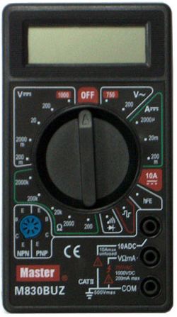

    witam! Jestem zielony w temacie elektroniki. kopiłem sobie niedawno miernik uniwersalny bo muszę naprawić swój wzmacniacz. wiem że mnie wyśmiejecie ale na co to mam nastawić żeby posprawdzać rezystęcje na rezystorach i takie tam.Bo gdy mierzę, to zawsze pokazuje wartość inną niż mam na schemacie (może to źle mierze). jeśli mi się uda dołączę zdjęcie miernika.
    proszę o odpowiedz, na pewno każdy z was to wie. :-)

    Układ do którego są przylutowane rezystory też ma rezystancje wiec by mierzyć powinieneś wylutować jedną końcówkę z obwodu.

    nastaw na oszar zaznaczony na zielono ze Ω znaczkiem

    Zapewne kable do pomiaru są koloru czarnego i czerwonego. Aby je poprawnie podłączyć czarny powinien "siedzieć" w otworze COM a czerwony musisz podłączyć odpowiednio do pierwszego gniazda gdy mierzysz natężenie prądu rzędu 10A, lub do drugiego gdy mierzysz napięcie, rezystancje, lub małe natężenie prądu do 200mA
