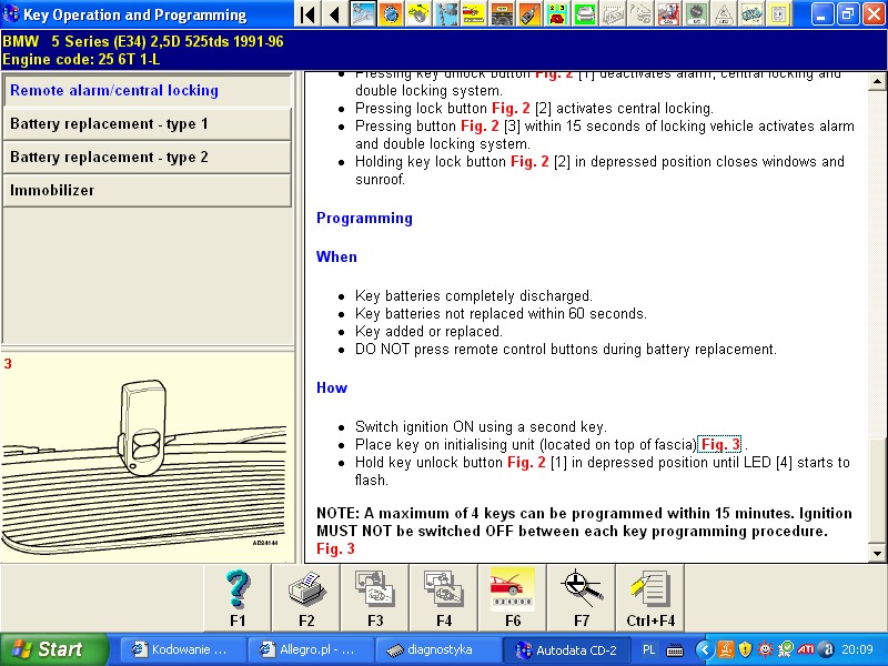

    Witam, kluczyk z dwoma przyciskami centralnego zamka, po wymianie baterii nie działa. Jak go zaprogramować?

    dokładnie nie pamiętam ale spróbuj tak : weź jeden i włącz stacyjkę a w drugim niedziałającym trzymaj jeden guzik i w tym samym czasie naciskaj drugi przycisk (trzymając ten pierwszy) chyba 3 X . albo trzymaj jeden z przycisków tak długo aż zacznie mrugać/świecić dioda , puść i naciskaj druki aż ruszy central . coś tak sie to kodowało ale mogę sie mylić robiłem to z 10 lat temu.....pozdr

    Jak zaprogramować kluczyk BMW 525tds E34 1996 po wymianie baterii?

    goldwinger :arrow: czy ta instrukcja jest jedyną słuszną instrukcją? ;)
    Spróbowałem i nie udało mi się, może jednak kluczyk jest felerny.

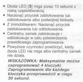

    Po "nienaszemu języku" ale to chyba nie problem:
    Absolutnie żaden :D
    Dziękuję.
