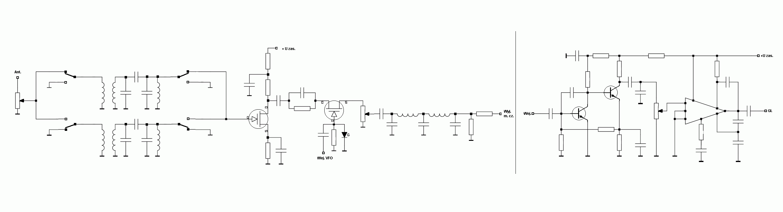

    Jeszcze pytanie. Czy do wzmacniacza m.cz. (załączam schemat) można dołączyć głośnik zamiast słuchawek? Czy bez żadnych przeróbek zapewni on wystarczająco głośny odbiór?
    • Homodyna jako odbiornik radiofoniczny w zakresie KF. schemat.jpg (56.67 KB) Musisz być zalogowany, aby pobrać ten załącznik.
    Spróbuj to zobaczysz. Moim zdaniem kondensator 2µF na wyjściu to za mało. Ja bym dał co najmniej 100µF.
    Nie wiem kto dał wyjście VFO w ym miejscu? Moim zdaniem wyjście powinno być z dławika 500µH przez ten sam kondensator C25, który należy przylutować na górę dławika 500µH.

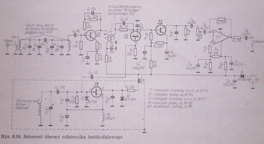

    Jeszcze jedno pytanie - w jaki sposób (w którym miejscu) podłączyć wzmacniacz m.cz. (po prawej stronie rysunku) do układu odbiornika? Czy przy odbiorze stacji radiofonicznych filtr ograniczający pasmo m.cz. można wyeliminować?
    • Homodyna jako odbiornik radiofoniczny w zakresie KF. odbiornik.gif (28.54 KB) Musisz być zalogowany, aby pobrać ten załącznik.

    AnP napisał:
    ... w jaki sposób podłączyć wzmacniacz m.cz. do układu odbiornika? Czy przy odbiorze stacji radiofonicznych filtr ograniczający pasmo m.cz. można wyeliminować?
    1. Normalnie wyjście m.cz w odbiorniku na wejście m.cz we wzmacniaczu (masy też połączyć)
    2. Myślę, że można.

    To znaczy (eliminując potencjometr i filtr) mogę sygnał wprost z drenu (na schemacie błędnie oznaczonego jako źródło) tranzystora, podać bezpośrednio na wejście wzmacniacza m.cz? Czy możesz mi to jaskoś naszkicować? Przepraszam za durnowate pytania, ale właśnie z czymś takim nie potrafię sobie poradzić, a kiedy chcę wiernie odwzorować jakiś schemat, to on akurat jest przewidziany do zakończenia np. słuchawkami.
  • #27 5085777

    Potencjometr zostawić - suwak potencjometru przez kondensator połączyć z bazą pierwszego tranzystora wzmacniacza m.cz. Jeśli będzie za bardzo "syczało" z bazy dać kondensator do masy - maksymalnie 10% pojemności kondensatora sprzęgającego.
    Ps. sygnały na mieszacz podłączyłbym odwrotnie, tam gdzie VFO dałbym sygnał ze wzm. w.cz, a sygnał VFO tam gdzie wzm. w.cz.
