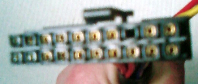

    Mam problem z nowo zakupionym zasilaczem firmy PENTAGRAM CAV-620-A12S.
    Otóż "pragnąłem" go podłączyć do swojej już nie nowej płyty głównej - ASRock K7VT4A Pro z mikroukładem VIA VT8377A Apollo KT400A ... i co ?
    Po podłączeniu tego nowego zasilacza komputer "obudził" się na chwile i nici z włączenia.
    Nie wiem nie znam się, ale na załączonym załączniku pokazuję wtyczkę głównego zasilania płyty głównej na której brakuje jednej "damskiej" złączki w złączu.
    Czy to może być przyczyną tego, że moja już nie nowa puszka nie ruszyła?
    Nadmieniam, iż w starym... bardzo starym zasilaczu główne złącze ma wszystkie damskie wejścia w złączu...
    Za wyczerpujące podpowiedzi i pomoc z góry THX

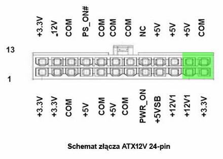

    Wszystko OK - tam powinno być puste
    Zdjęcie zapożyczone od Zenfista
    Nowy zasilacz PENTAGRAM CAV-620-A12S brak jednego pinu
    Najprawdopodobniej kupiłeś za nowy zasilacz, w starszych zasiłkach tam był biały przewód (bodajże -5V)

    Czyli czeka mnie zmiana płyty głównej tak? Mam zamiar zmienić "flaczki" w swojej puszce i zacząłem od zasiłki :) widzę jednak, że zmiana "flaczków" mnie nie ominie :) Ale tak na marginesie - dobry zakup czy nie ?

    OK sprawdziłem podłączając starego i jest OK - mam zamiar przejść w najbliższym czasie na platformę Intela, więc myślę, że ta zasiłka będzie dobra :)
