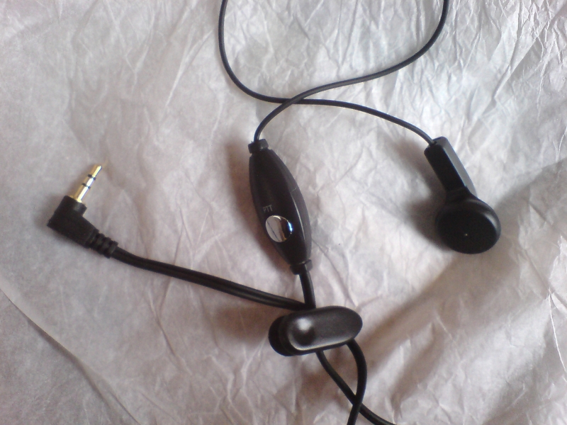

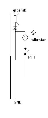

  • #15 6408891
  • #16 6408964
    Preskaler
    Poziom 40  
    Posty: 6425
    Pomógł: 492
    Ocena: 1050
    W tych PMR-ach które ja mam wystarczy tylko włączyć mikrofon i już jest nadawanie. Z mikrofonu idą dwa przewody i jeśli na jednym z nich zrobimy przerwę to mamy odsłuch. Jeśli tą przerwę zewrzemy (zamkniemy obwód) to urządzenie przechodzi do nadawania.
