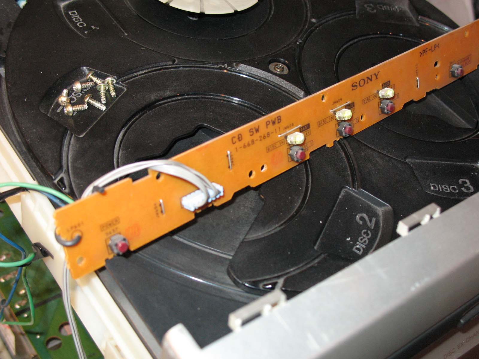

    Witam. Mam wieżę ok. 20cm pod sufitem, przycisk od jej włączania ok. 23cm... a że jestem leniwy postanowiłem poprawić trochę firmę i poprowadzić sobie włącznik bliżej siebie na przewodziku - tak też zrobiłem. Otworzyłem obudowę, na górze pod 8 śrubkami jest prymitywna płyteczka, na której znajdują się zwykłe zwierające przyciski - banał.
    Dolutowałem delikatnie 2 drobne przewodziki (lutownica z grotem igiełką) - złożyłem, włączam... oczywiście ruszyła bez zarzutu - trochę jednak zmartwił mnie widok wyświetlacza. Świeci się wszystko, a przy zgaszonej wieży lekko żarzy w miejscach gdzie symbol jest większy. Podczas gdy gra muzyka wraz z podnoszeniem się słupka equalizera większe części również żarzą mocniej wraz z nim. Bardzo proszę o nakierowanie mnie co tu zrobić - jedyne co poza przyciskiem zrobiłem to, delikatnie odkurzyłem wnętrze i laser (w końcu płyty działają). Czekam na wasze sugestie

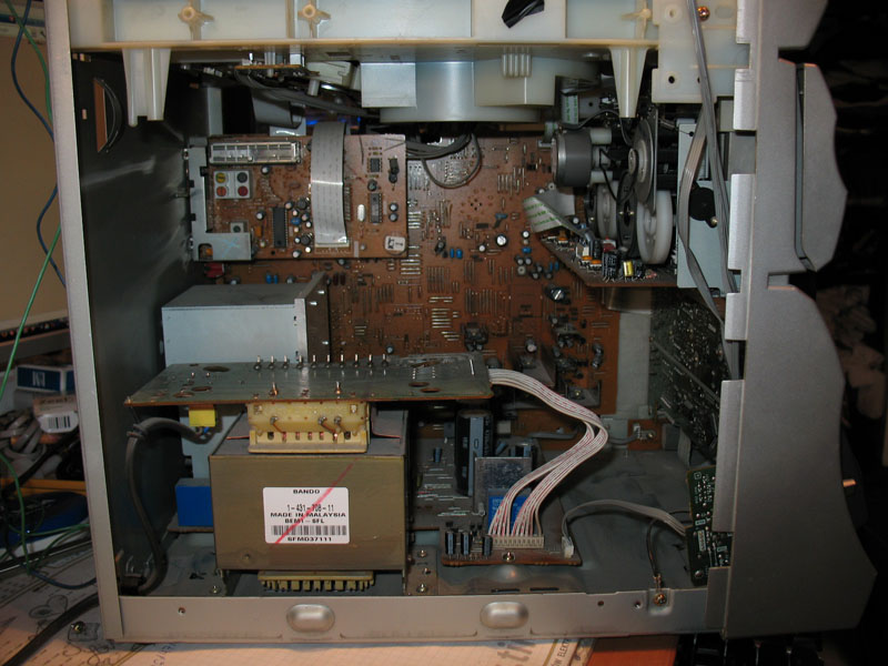

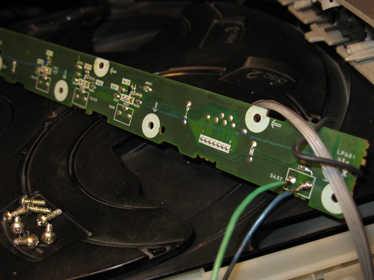

    zimnych lutów nie widze;/ poruszałem wszystkimi możliwymi taśmami ale nic się nie zmienia... a typ włącznika o jaki kolega pytał to niestety nie wiem... na tyle się nie znam;/ do wyświetlacza boje się dogrzebywać skoro przy odkręcaniu mogło się to stać...
    może jeszcze jakiś pomysł? co z tym zrobić?
    przesyłam zdjęcia, może pomogą:
    przód płytki...

    tył płytki...

    wnętrze wieży...

    Zrób jeszcze zdjęcie tej dyskoteki. Ewidentnie przyczyną usterki była ingerencja do środka tera tylko pytanie co się stało. Ja nadal obstawiam(zakładając iż nie zrobiłeś żadnego zwarcia oraz nie byłeś "naelektryzowany") to szukałbym obluzowanej złączki czy zimnych lutów na głównej płycie. Niestety trzeba będzie patroszyć sprzęt albo oddać do serwisu jeśli nie czujesz sie na siłach.

    Czarno to widzę, prawdopodobnie uszkodził się procesor sterujący, IC601 TMP-87CH48DF-6671, na wskutek ładunków elektrostatycznych, miałem podobny przypadek.
