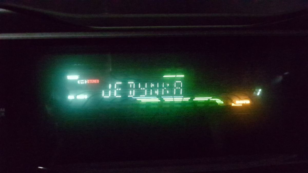

    Witam. W wieży sony hcd-rxd8 wyświetlacz jakby nie do końca świecił jasno. Czy jest to objaw jego zużycia, czy można temu jakoś zaradzić ?Dodam, że środkowa cześć wyświetlacza, może 4 znaki numeryczne świecą się słabiej. Szukam porady bo grzebie sobie hobbystycznie i nie wiem czy szukać nowego czy można to jakoś zdiagnozować?

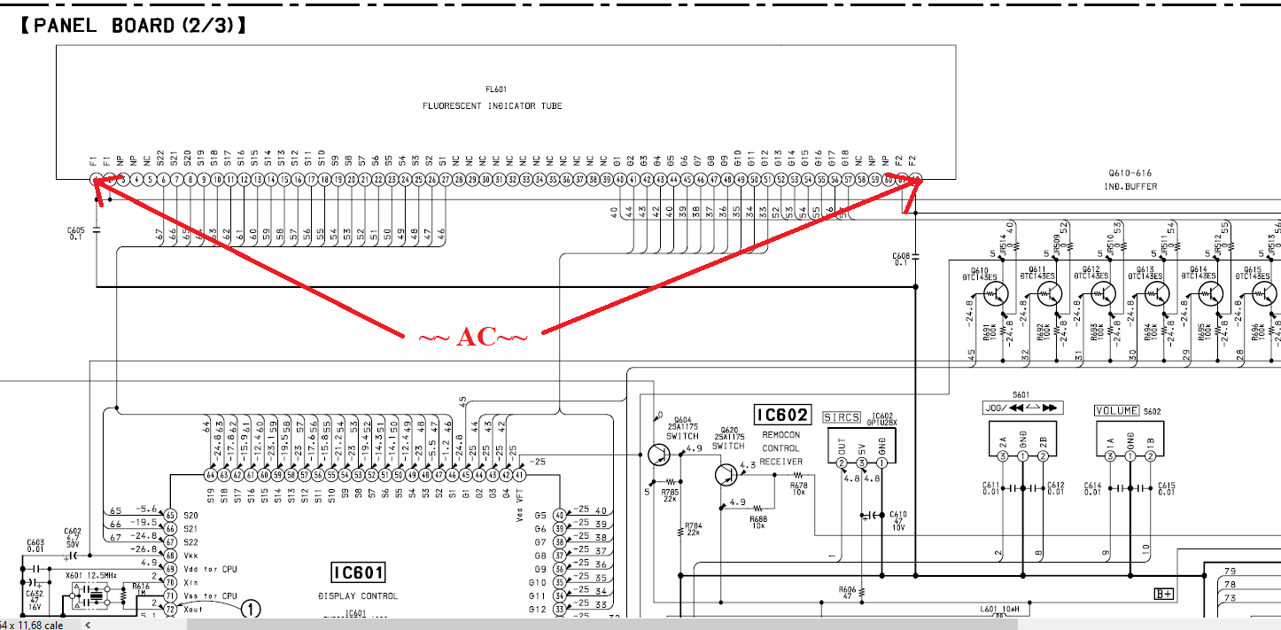

    Wrzuć jeszcze zdjęcie tego wyświetlacza jak pracuję teraz jako uszkodzony.
    Zmierz napięcie przemienne na wyświelaczu na skrajnych jego nóżkach tak jak zaznaczyłem poniżej na zdjeciu i podaj wartość.

    Super dzięki. Mam już jakiś punkt zaczepienia. Nad zdjęciem mocno się napociłem, żeby było coś widać, wręcz jak robiłem zdjęcia to pomyślałem, że jestem przewrażliwiony :), ale zrobiłem jedno na którym mam nadzieje będzie widać. W napisie JEDYNKA cztery pozycje t.j "YNKA" są ciemniejsze. A może po prostu ten typ tak ma ? Na żywo jest to mocniej widoczne. Odnośnie pomiarów będą musiały chwilę poczekać, dopiero co ją złożyłem po gruntownym czyszczeniu i założeniu świeżych pasków (przed czyszczeniem też tak było, chodź akurat płyty z wyświetlaczem nie ruszałem). wieża Sony hcd-rxd8 - wymiana wyświetlacza czy kondensatorów?

    Na zdjęciu słabo to widać ale sugeruję się tym co mówisz że na żywo jest przypadłość bardziej widoczna. Porób pomiary o które prosiłem przelutuj cienkim grotem piny od wyswietlacza i jak będziesz w środku radia to porób zdjecia okolicy sterownika wyświetlacza jak i samego wyświetlacza. W schemacie nie ma modelu wyswietlacza potrzebny jest numer jego abym mógł zapoznać się z datasheet jego wtedy coś więcej mogę pomóc.

    Dziś rozebrana. Napięcie zmierzone we wskazanym obwodzie to 4.3 V. zrobiłem parę fotek wyświetlacza i płytki. Mam pytanie jak się dobrać do tego ustrojstwa od volume bo skoro już rozkręciłem to będę chciał go naprawić/wymienić ? Nie przylutowałem jeszcze z braku czasu chodź same luty wyglądają dobrze. Jeszcze będę je oglądał. Kurzu faktycznie zarówno na wyświetlaczu jak i na pleksi wyświetlacza trochę było. 4 pozycje na wyświetlaczu o, których pisałem wcześniej dalej jakby min słabsze.

    A tak a propo pierwszej fotki - czy umyłeś szybkę maskującą ? Ona odpowiada za kontrast wyświetlacza - po dłuższej pracy osiada na niej kurz i efekt to właśnie takie "halo" jak na zdjęciu. Ponadto - jak Kolega wyżej pisze - ogranicza taki kurz jasność i to czasem nawet bardzo...

    szybka i wyświetlacz umyty - efekt zauważalny. Odnośnie środka wyświetlacza - może się czepiam, może ma tak być ;) Encoder volume zrobiony ( nie było zachodu).

    Czyszczenie wyświetlacza i osłony polepszyło znacząco jakość wyświetlania informacji.
