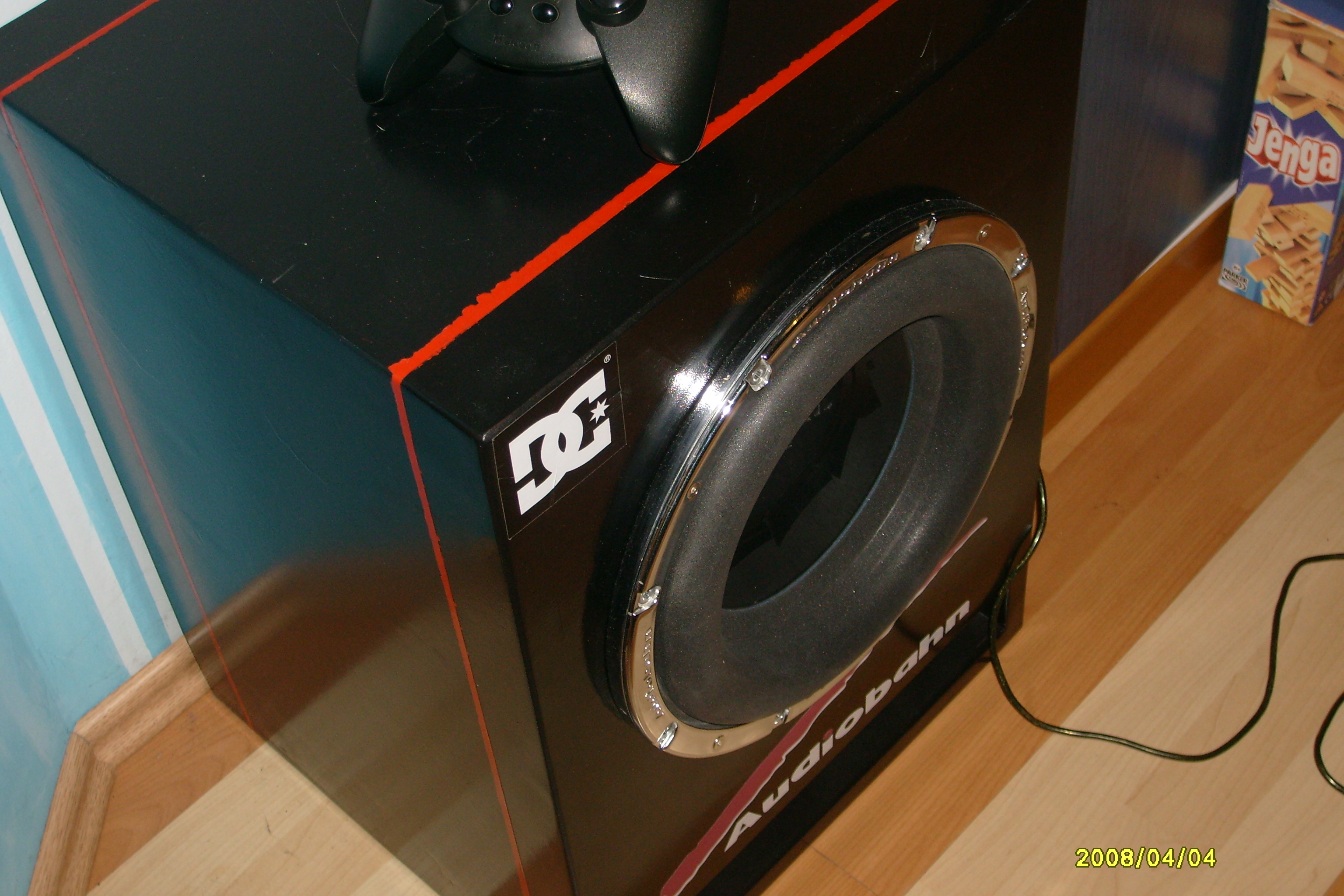

    Mam nie lada problem .Otóż odkleja mi cię nie wiem z jakiej przyczyny kopułka przeciw pyłowa głośnika (czy jak wy tam na to mówicie )i nie wiem czym ją przykleić .Chciałem zwykłą kropelką ale wydaje mi się że zostawi za sobą białe ślady i jest zbyt krucha. :cry: (Miejsce gdzie się odkleiło zakleiłem taśmą )
    Może mieliście już kaki przypadek i znacie jakieś dobre rozwiązanie .
    oto fotka z moim " biedakiem "

    Gdy mi sie odkleiła kopułka w głośniku to przykleiłem ja butaprenem. Tylko musisz to robić bardzo starannie aby nie okleić całej membrany.

    Nanieś patyczkiem niewielką ilość butaprenu (lepszy UHU) na obie klejone powierzchnie, odczekaj 1-2minuty i lekko dociśnij kopułkę do membrany. Przytrzymaj parę minut lub obciąż kopułkę czymś miękkim i niezbyt ciężkim, np. kawałek gąbki + pudełko papierosów :-).

    dzięki za pomoc ale skleiłem jeszcze lepszym klejem jak podaliście .kupiłem pistolet do kleju na gorąco jest nie drogi i nadaje sie do tego bo jest w miarę elastyczny a zarazem wytrzymały.

    Silikon z pistoletu - echhh... wystaw na słońce, nagrzeje się i dostanie takiej elastyczności że spłynie...
    Do głośnika to butapren, epoxy lub ew. poxipol. Nie silikon na gorąco!
    Do kopułki może być każdy z nich, natomiast do łączenia membrany do kosza zastosuj butapren - w razie awarii bierzesz palnik i po podgrzaniu obrzeża membrana odchodzi jak ciastko. A w miejsce łączenia membrany z cewką poxipol - tylko trochę, nie za dużo. Tu nie ma być elastyczności.
