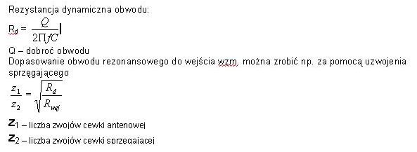

    Impedancję WE wzmacniacza policzyć można z wzorów służących do projektowania wzmacniaczy tranzystorowych.
    F na jakiej pracuje antena znamy, zmierzyć jej indukcyjność i możemy wyznaczyć impedancję.
    Albo generator,układ mostka i dokonać pomiaru.

    Czy pręt ferrytowy z załączonego pliku nadaje się do budowy anteny ferrytowej na 225 kHz?
    Martwi mnie jego dosyć niska przenikalność, dlatego przed zakupem proszę o radę. Jeżeli znacie jakieś inne lokalizacje gdzie można kupić tańsze lub lepsze do tego celu elementy to proszę o radę. Elfa to dosyć droga dla mnie ostateczność.
    Jeżeli nie sprawi to kolegom problemu to jak wyznacza się impedancję anteny ferrytowej w celu dopasowania do odbiornika? Nie wiem czy moje rozumowanie jest słuszne.
    Jest to rezystancja stałoprądowa drutu nawojowego + rezystancja dynamiczna obwodu rezonansowego (jak wskazał kolega wyżej) i tą sumę należy dopasować do następnego bloku poprzez odczep lub sprzężenie z inną cewką.
    Proszę o poprawki i wskazówki praktyczne.

    Każdy pręt ferrytowy od odbiorników tranzystorowych,przecież one miały Długie,a 225kHz to Długie.Im dłuższy i grubszy tym lepiej.Pręt ferrytowy ma przenikalność,a nie "przenikliwość".Im większa przenikalność tym mniej zwojów dla cewki o danej indukcyjności.
    Jest to rezystancja stałoprądowa drutu nawojowego....
    [/url]
    Rezystancja falowa nie ma nic wspólnego z rezystancją "stałoprądową". Wystarczy wiedzieć czy wejście jest niskoomowe (przeważnie tranzystor) czy wysokoomowe (lampa). Obwód rezonansowy (a cewka nawinięta na rdzeniu ferrytowym z dołączonym kondensatorem zmiennym - jest obwodem rezonansowym) ma dużą oporność falową, a więc dołączenie do wejścia niskoomowego powinno być zrealizowane poprzez sprzężenie indukcyjne (kilka zwojów nawinięte obok cewki rezonansowej) jeden koniec uzwojenia na masę drugi na wejście. Jeśli wejście jest wysokoomowe to obwód rezonansowy dołącza się bezpośrednio, albo poprzez kondensator, bo przeważnie jest potrzebne odpowiednie spolaryzowanie bazy tranzystora.
    Ścisłe dopasowywanie do oporności falowej wejścia nie jest konieczne.
    Proponowałbym bardziej skupić się na prawidłowości montażu i blokowaniu napięć zasilających dla w.cz. niż na teoretycznych rozważaniach oporności falowej. Najlepiej korzystać z gotowych schematów gdzie zgodność oporności falowej została uwzględniona. Proponuję też nie budować wszystkiego na jednej płycie tylko każdy stopień na oddzielnej płytce. Wtedy łatwiej dojść który stopień nie działa lub działa nieprawidłowo i łatwiej przeprowadzać modyfikacje. Odbiornik uruchamia sie "od tyłu" najpierw sprawdzając wzmacniacz m.cz., potem detektor, a na końcu stopnie wejściowe.
