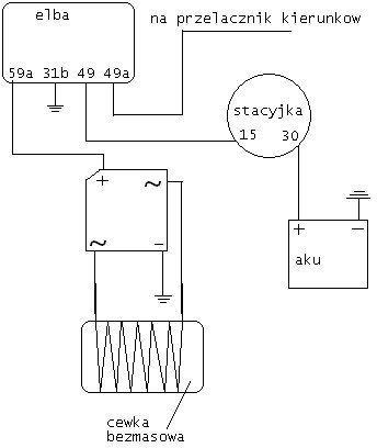

#1 5003308 07 Kwi 2008 13:59 ZalO_o ZalO_o Poziom 10 Posty: 16 Ocena: 3 Autor tematu Post #1 5003308 07 Kwi 2008 13:59 prosil bym o schemat podlaczenia ,ma cztery wejscia ustawione poziomo czy to mozliwe, prosze o pomoc, z gory dziekuje

#3 5005539 07 Kwi 2008 22:33 razor2007 razor2007 Poziom 14 Posty: 164 Pomógł: 7 Pomocny post? (0) Post #3 5005539 07 Kwi 2008 22:33 Chyba chodzi o regulator napięcia
#4 5005545 07 Kwi 2008 22:35 wojtek2812 wojtek2812 Poziom 22 Posty: 648 Pomógł: 37 Ocena: 45 Pomocny post? (0) Post #4 5005545 07 Kwi 2008 22:35 Co to za regulator?? ELBA?? Jaką masz instalacje?? 6V czy 12V? Jeżeli jest to 12V i masz ELBE (zintegrowany tyrystorowy regulator napięcia i elektroniczny przerywacz kierunkowskazów) to podłącz według schematu który dołączam
