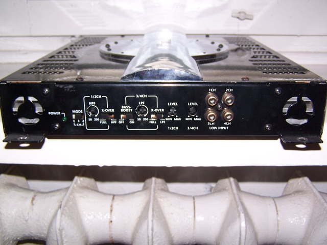

    Mam wzmacniacz Magnat Traxx 600. Jest on 4 kanałowy z możliwością zmostkowania na 4, 3 lub 2 kanały. Ja chciałbym aby ten wzmacniacz pracował na 2 kanały z tym, że nie wiem za bardzo jak to zrobić bo nigdy nie mostkowałem. Mógłby mi ktoś wyjaśnić wszystko po kolei co i jak z czym podłączyć? Kwestię prądową pomijam bo to wiem. Dla ułatwienia zamieszczam zdjęcia - może ktoś by mi to rozrysował lub zaznaczył na tych fotkach? Oraz chętnie bym też się dowiedział jak ustawić filtry. Wzmacniacz będzie obsługiwał głośniki Lanzara 6x9 mające po 225W RMS (model Opti692). Czy ma znaczenie w jaki sposób podłączę sygnał RCA :?:
    A tak przy okazji może jeszcze jak by wyglądała konfiguracja na 3 kanały
    P.S. Owszem widzę na 1 fotce napisy (BRIDGED) :D ale czy to jest konfiguracja dla pracy w 2 kanałach :?:

    konfiguracja na 3 kanaly to jest tak 1-2 kanal to lanzar a 3 kanal zmostkowany na suba
    co do ustawienia filtrow to musisz sam na ucho bo nam tak ciezko powiedziec usiadz posluchaj pokreci jak ci bedzie odpowiadalo tak ustaw-to tak na szybkiego a potem poczytaj w necie i ustaw juz konkretnie
    co do mostka to z jednego kanalu
    to masz napisane :)
    3 kanal to + a 4 kanal to - i to jest mostek mostkujesz czyli laczysz dwa kanaly tak prosto mowiac z czego uzyskujesz podwujna moc z jednego kanalu

    Hmm żeby wszystko było jasne to wkleję fotkę czy ma to tak wyglądać :?: A i jak podłączyć RCA :?:

    co do mostkowania i podlaczania to tak :
    [img]Mostkowanie Magnat Traxx 600 na 2 kanały dla głośników Lanzar Opti692 225W RMS[/img]
    co do kanalow to przelacz n 3 jesli zmostkujesz i jesli podalczsz 4 CHinch
    jesli masz w radiu wyjscie na wzmak i na suba to najlepiej tak by bylo podaczyc jesli nie to podlacz pod CH1 i CH2 i na wzaku staw bodajze tez 3CH

    OK. czyli mój obrazek z podłączeniem zmostkowanych dwóch kanałów jest OK :?:

    co do mostkowania 2 kanalow to tak :)
    ale co do podlaczenia 3 kanalow(1 obrazek) to juz nie :)
