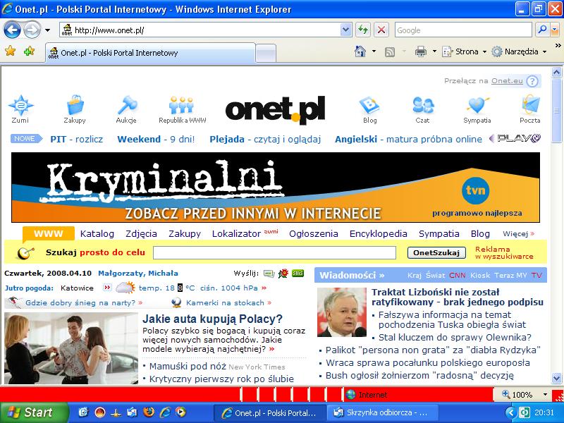

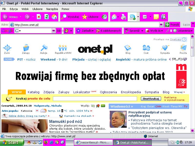

    Podczas przeglądania internetu nagle pojawia się coś takiego:
    Czy ktoś ma jakiś pomysł na dziwne zachowanie komputera?
    Chodzi oczywiście o różowe podświetlenie (czasami jest to kolor czerwony).
    Komputer jest czysty-dopiero po formacie, sprawdzany antywirusem.
    Po resecie wszystko wraca do normy.
    Jeżeli macie jakiś pomysł to proszę o pomoc.

    Od dawna mam firefox'a zainstalowanego na kompie i też się to "coś" robiło - także to nie jest sposób na rozwiązanie problemu.
    Moja karta graficzna to:
    NVIDIA GeForce2 MX/MX 400
    Zainstalowałem IE 7.0 i wyrzuciłem theme.
    Nic nie pomogło...
    ...tym razem mamy kolor czerwony.

    Prawdę mówiąc nie wpadłem na pomysł żeby winą obarczać monitor. Te dziwne kolory pojawiają się także np. w Outlook'u lub na liście zainstalowanych programów START->wszystkie programy.
    Nie mam zabardzo możliwości podłaczenia innego monitora.
    Może masz racje że to monitor - ma już swoje lata około 6 lat.

    A jednak nakłaniam abyście czasem rozsądnie myśleli...
    Monitor odpowiada za wyświetlanie takich informacji, jakie przesyła mu karta graficzna. Tym samym, gdyby monitor był popsuty to Twój zrzut ekranu nie pokazywałby takich kolorów...
    Nie jesteś przekonany? Wyłącz monitor całkowicie i wciśnij PrintScreen. Naprawdę uważasz, że taki zrzut ekranu będzie całkiem czarny?

    Zainstalowałem najnowsze sterowniki do karty graficznej i jak na razie jest OK.
    O dalszych numerach mojego komputera będę informował na bieżąco.

    Owszem, po przeczytanie wątku stwierdziłem, że próbujemy rozwiązać problem kolegi. Nie podważam Twojej prawdomówności i czy pomogłeś koleżance, bowiem jestem przekonany, że wymiana monitora faktycznie jej pomogła.
    Rzecz polega na tym, że w wątku są widoczne zrzuty ekranu z "problemami". Zrzut ekranu to nie aparat fotograficzny. Nie pokaże wypalonych subpixeli, rozlanej matrycy, uciętego kabla czy czego tam związanego z monitorem, który jest wyłącznie urządzeniem wyjścia. Dlatego też rady dla kolegi, aby zmienił monitor, są po prostu bezsensowne. Screeny dają 0 (słownie zerową) informację na temat monitora.
