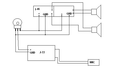

    Witam po dość długim czasie.
    Już zakupiliśmy KIT J-45 (2x25W) i do tego przed wzmacniacz gitarowy J-72. Jest to zasilane trafo 2x15V 50W po wyprostowaniu daje ok.20V. Pytanie brzmi jak regulować głośność? Mam to tak zrobione:
    Jaki wzmacniacz do pieca gitarowego z głośnikami TONSIL GND 30/50?
    W dodatku nie może to być zasilane z jednego trafa ponieważ strasznie się wzbudza i buczy.
    Mój problem polega na tym ,że strasznie wszystko buczy jak się pogłaśnia na potencjometrze. Potencjometr to 47k. Narazie sprawdzałem to na mikrofonie a nie na gitarze. Co mam zrobić by nie buczało.

    No teraz już tego nie będę robił więc pytam jak zapobiec mojemu problemowi?

    1.Zadbaj o poprawne prowadzenie masy (to podstawa)
    2.Ekranowanie
    3.Ułozenie poszczególnych elementów w obudowie
    4.Odpowiednia filtracja zasilania
  • #18 5090015
    Krychol rc
    Posty: 692
    Pomógł: 5
    Ocena: 196
    1.?
    2.Jeżeli chodzi o kable to są ekranowane.
    3.?
    4. Filtracja to 2x4700uF = 9400uF
    W instrukcji pisze ,że przed wzmacniacz trzeba dać do metalowej obudowy (jako ekran) i podłączyć do GND.
    I ja to sprawdzałem na mikrofonie dynamicznym 600 Ohm czy na gitarze bedzie inaczej?
  • #19 5090191
    mkpl
    Poziom 37  
    Posty: 5678
    Pomógł: 306
    Ocena: 863
    masa calego zestawu musi się spotykac w jednym miejscu. Czyli wszystkie masy spinasz przy zasilaczu lub przy wyjściach na glosniki. Hmm odłacz przedwzmacniacz i pusc sygnal z kompa na potencjometr i daj znac czy dalej buczy
  • #20 5090220
    Krychol rc
    Posty: 692
    Pomógł: 5
    Ocena: 196
    No wtedy nie buczy.
    Buczy jak jest podpięty przed wzmacniacz i do przed wzmacniacza mikrofon. Jeżeli jest podpięty sam przed wzmacniacz bez mikrofonu to nie buczy.
