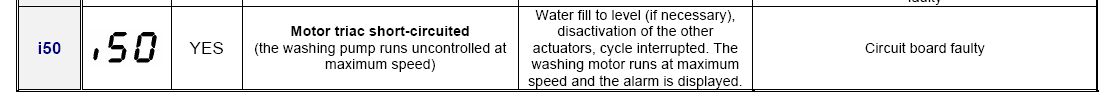

    Witam. Po 1,5 roku urządzenie zastrajkowało wyświetlając kod błędu i50 (dolna pionowa kreseczka). Przekopałem net, ale nie znalazłem instrukcji serwisowej, a oczywiście zapakowana jest brudnymi naczyniami i jest sobota wieczorem. Ktoś może wie co trzeba wcisnąć, żeby to skasować? Podejrzewam, że to jest wezwanie do przeglądu, ale może rzeczywiście coś padło. Kod pojawia się po kilku sekundach po włączeniu, nawet przy otwartych drzwiach.
    Dzięki za info.

    Tu masz odpowiedź, niestety po angielsku.
    Zmywarka AEG favorit VI 911D3-2T - jak skasować kod błędu i50?

    Krótkie zwarcie przy silniku. Przeczyść tam izolacje i gotowe.

    Przyjechał serwis, bo sprzęt jest na gwarancji i rzeczywiście okazało się, że jakiś odpowietrznik ciekł i lało po kostce zasilającej od silnika.
