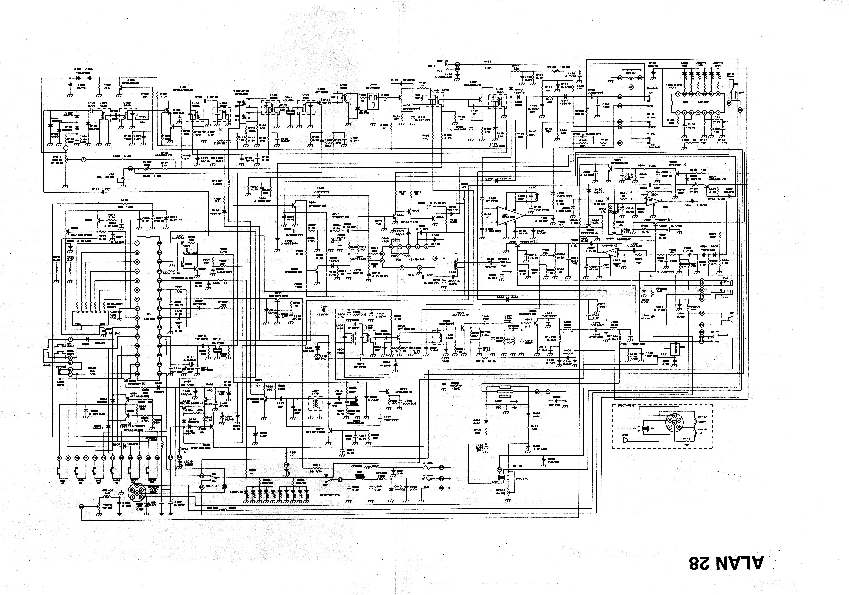

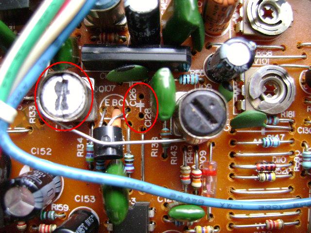

    Według mapki c128 ma wartość 2pF i siedzi on w detektorze AM-u .
    Posprawdzaj filtry w bloku odbiornika czy któryś niema przerwy .
    Pzdr

    janik_89 napisał:
    Masz bardziej czytelny schemat?? A co zrobić z tym pękniętym rdzeniem?? JUtro kupie ten kondensator bo w domu raczej takiego nie mam i napisze czy coś sie poprawiło
    Mapki w postaci elektronicznej nie posiadam.
    Filtr wy lutuj i spróbuj wykręcić rdzeń , pod spodem powinien być drugi ferryt
    z uzwojeniami . Sprawdź tak jak pisał SP5IT.
    Sprawdź jeszcze co siedzi w miejscu Q107 oryginalnie powinien być MPS9623

    Tak, może być usterką bo sam z siebie nie pękł . Fachman stroił filtr i zniszczył go .
    Proponuje po szukać innego z demontażu albo chociaż na podstawienie z innego egzemplarza aby sprawdzić efekt .

    W ostateczności dobrać rdzeń o odpowiedniej przenikalności .
    Dokładnie tak jak piszesz filtr nie trzyma swoich wartości, tym bardziej że jest rozstrojony .
