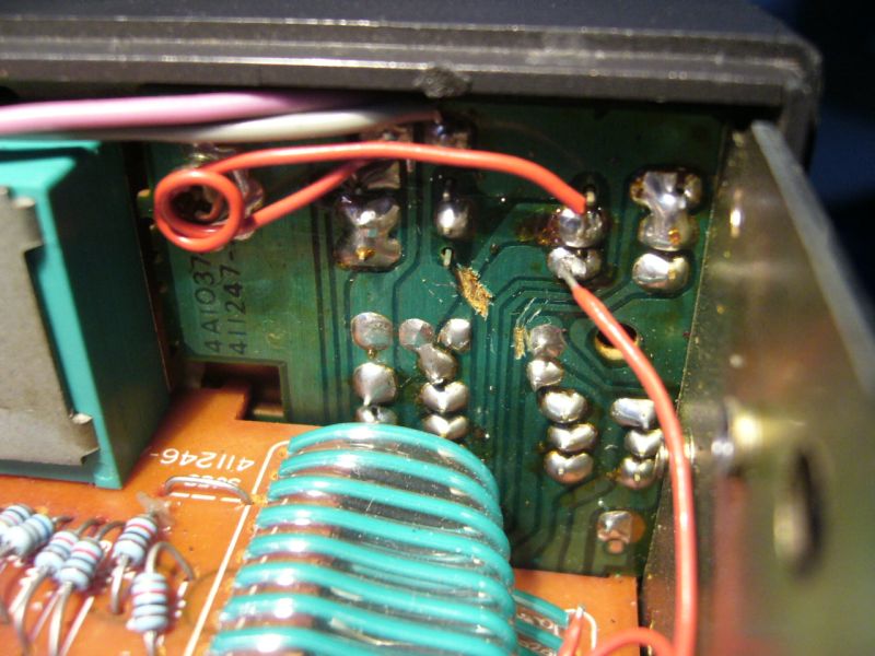

    znalazłem jeszcze, że ktoś kombinował i poprzecinał ścieżki tak jak na zdjęciu
    Alan 18 CB Radio – brak nadawania i nie świeci linijka, VCO i końcówka OK
    Po co mógł to robić? Dwa czerwone (na zdjęciu wyglądają na pomarańczowe) kabelki nie są nigdzie podłączone. Coś mi się wydaje, że ktoś tu ładnie namieszał.

  • #16 6759988
    krecik0001
    Posty: 2
    Czasami pod przełącznik szybkiej 9 iub CB\PA montowano +5 lub dziury między kanałowe

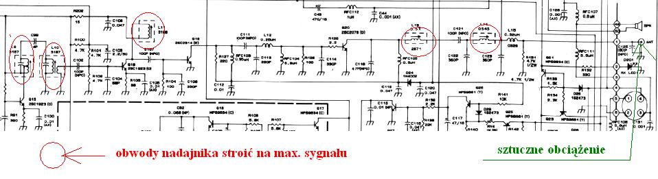

  • #19 7544770
    SP5ANJ
    Spoczywaj w Pokoju
    Posty: 9953
    Pomógł: 1382
    Ocena: 658
    Reich napisał:
    Czy mógłby ktoś napisać które elementy sprawdzać? Ewentualnie odkąd zacząć.
    Zacznij od podłączenia sztucznego obciążenia na wyjściu nadajnika.
    Następnie stroić cewkami (w kółkach czerwonych) na maksimum sygnału na sztucznym obciążeniu.
    Tu masz wycinek schematu z całym nadajnikiem w.cz. .
    a i zauważyłem jeszcze, że przy nadawaniu RX nie gaśnie, tylko lekko przygasa.
    Tranzystorem przełączającym odbiornik jest Q21 i na jego emiterze powinno być :
    + 8,5 V w czasie odbioru a 0V w czasie nadawania.
    Tranzystor przełączający nadajnik to Q23.
    jeszcze coś, podczas nadawania na c107 pojawia się napięcie 8V a na bazie Q19 już go nie ma. Czy zatem mogę rozumieć, że winny jest ten kondensator?
    Wszystko jest prawidłowo. Jeżeli C107 byłby zwarty to pokazało by się napięcie +plusa i natychmiast spaliłoby tranzystor Q19.
