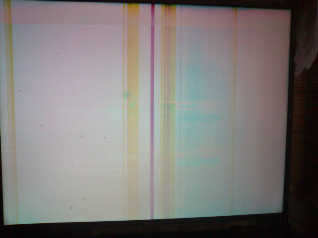

  • #8 5081237
    slimsqn
    Posty: 13
    Może mój problem jest różny, ale jednak troche podobny.
    Otóż posiadam Toshiba L20-181 i z tego co sie orientuje to siada mi taśma matrycy ojawy są takie że po otwarciu kompa obraz czasami jest, a czasami nie ma lub idą przez niego zielone pasy ...

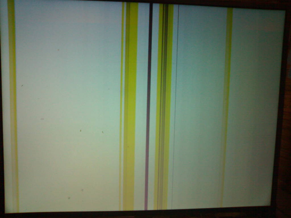

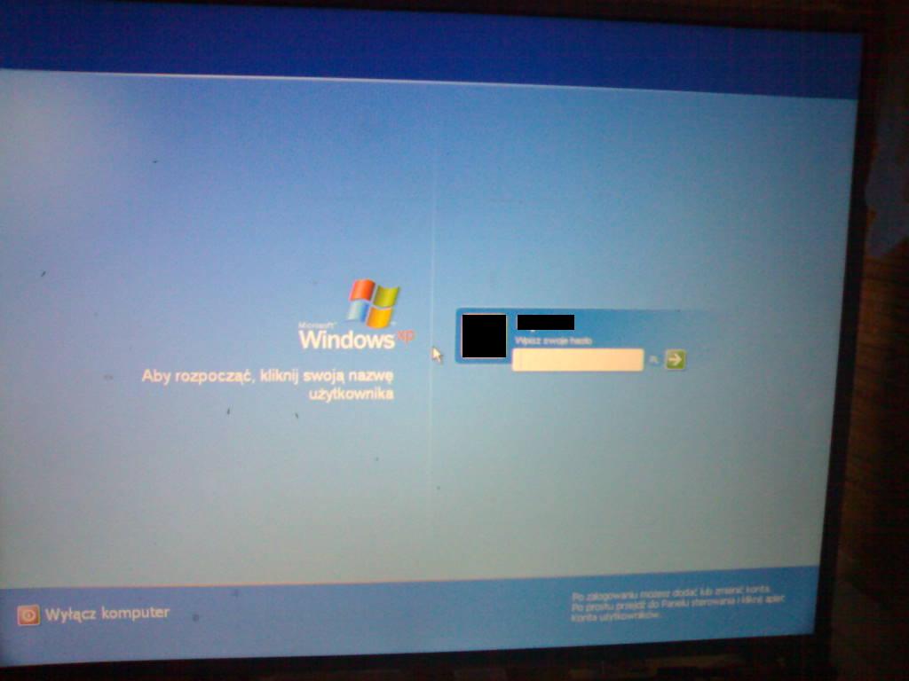

  • #14 5083305
    slimsqn
    Posty: 13
    Tak właśnie wygląda mój ekran jak sie odpali laptop.
    Gdzie kupić i jak wymienić matrycę w Toshiba Satellite L30-134?Gdzie kupić i jak wymienić matrycę w Toshiba Satellite L30-134?Gdzie kupić i jak wymienić matrycę w Toshiba Satellite L30-134?
    Tak gdy przytrzymam "spód" i naciągnę matrycę...
    Może ktoś wie co to może być ?
  • #15 5083558
    bubels
    Posty: 338
    Pomógł: 22
    Ocena: 12
    Właśnie stoi u mnie maxdata z podobnymi objawami. Podmieniłem samą matryce i jest w porządku.
    Pobawiłem się też tą uszkodzoną i stwierdzam że problem jest w tym przypadku na styku matryca elektronika (płytka PCB na górnej krawędzi matrycy)
    Ale bez podmiany nie da się stwierdzić tego jednoznacznie (opieram się na własnych obserwacjach).
  • #16 5083618
    slimsqn
    Posty: 13
    To co z tym dalej robić?
    Dopisuję dalej co zauważyłem ...
    to naciąganie matrycy działa, ale tylko jeżeli naciagam na środku matrycy, z lewej ani z prawej strony na górze i po bokach nie daje żadnego efektu.
    Więc chyba można wykluczyć taśmę do matrycy ?
    Może to samo jest u mnie ? Da radę to wymienić czy trzeba szukać nowej matrycy ?
  • #17 5084414
    bubels
    Posty: 338
    Pomógł: 22
    Ocena: 12
    To jest integralna część matrycy.
    Wręcz na jej szczycie jest zazwyczaj napis by uważać na to miejsce. Dla jaśniejszej oceny sytuacji otwórz obudowę matrycy i wtedy "dociskaj" w ten sposób będziesz jednoznacznie wiedział który to element.

  • #21 5091125
    migol21
    Specjalista HDD Recovery
    Posty: 10064
    Pomógł: 1252
    Ocena: 414
    Jeśli to by była tylko kwestia docisku zawsze można kombinować po przez odpowiednie podłożenie gąbki steropianu i w ten sposób wymuszenie stałego nacisku niemniej jednak jest to niebezpieczne zawsze siła nacisku może być zbyt duża lub jej kierunek nie odpowiedni ale Taśma i twarde gąbki mogą coś pomóc choć nie jest to profesjonalne rozwiązanie a raczej z domeny tych chińskich.
  • #22 5096614
    slimsqn
    Posty: 13
    Narazie zwycięzyła opcja "na papierek" ... i trzyma :) prawie trzysta w kieszeni zostaje ... do czasu aż padnie całkowicie.
