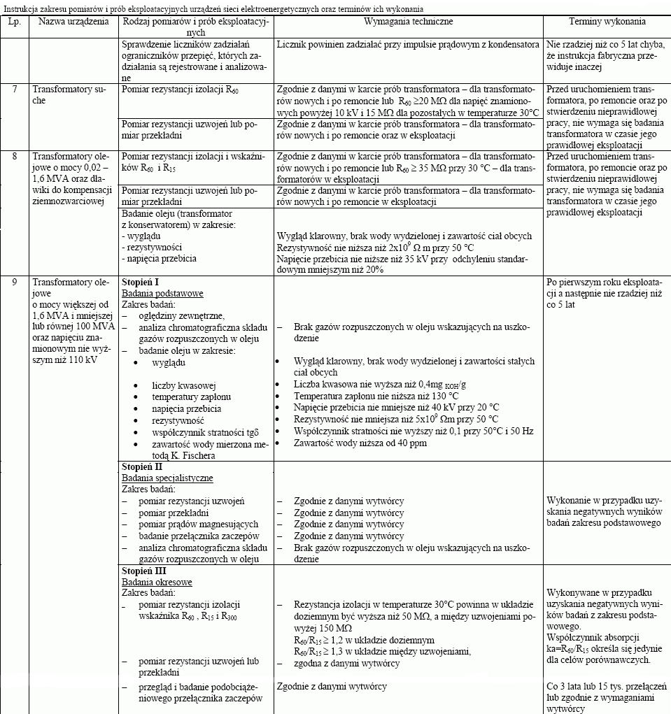

    jakie próby wykonuje się przy przyjęciu transformatora do eksploatacji? co się bada?

    to zależy od wielkości(grupy) transformatora

    mógłbyś podać kilka przykładów?
    #4 5032735
    niutat
    Poziom 36  
    Posty: 3247
    Pomógł: 288
    Ocena: 757
    grupa I - transformatory o górnym napięciu 220kV i wyższym oraz blokowe o mocy100MVA i większej
    grupa II - transformatory o mocy większej od 1,6MVA nie zaliczone do grupy I
    grupa III - transformatory o mocy 1,6MVA i mniejszej
    teraz zaczynają się tabele ale postaram się w skrócie:
    pomiary:
    współczynnik stratności dielektrycznej izolacji uzw,(grupa I i II)
    rezystancja izolacji uzw.grupa I i IInie mniejsza niż 70% podanej przez wytwórcę i grupa III nie mniejsza jak1000 M
    reaktancja rozproszeniowa (grupaI i II)jeśli takie pomiary nie były wykonywane przez wytwórcę lub zakład remontowy
    przekładnia (grupa I i II)
    rezystancja uzwojeń na wszystkich zaczepach przełącznika jeśli przełącznik lub jego napęd były w czasie transportu demontowane
    sprawdzenie;
    działanie mechanizmów przełącznika zaczepów
    urządzeń chłodzących i pomiaru temp.
    automatyki i sterowania
    szczelności
    wykonanie próby w stanie jałowym i pod obciążeniem
    to tyle w skrócie co znalazłem w podręczniku być może teraz coś się zmieniło bo podręcznik ma kilka lat

    tak, wcześniej to znalazłem
