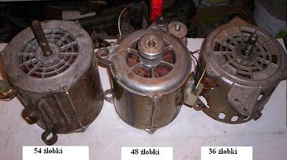

    Do przeróbki Silnika z AGD na Prądnicę do wiatraka.
    Dla MNIE najważniejszą częścią pralki jest SILNIK. Przerabiam silniki indukcyjne z pralek na prądnice synchroniczne do przydomowych elektrowni wiatrowych (wirnik na magnesy stałe) - takie hobby.
    Dotychczas spotkałem przydatne silniki
    Jaki silnik z pralki nadaje się do przeróbki na prądnicę wiatrową?
    Do przeróbki szukam takich, co mają dużą średnicę (powyżej 100 mm) wirnika i dużą iłością (72 żłobki to ideał) pojemnych żłobków w stojanie.
    Gdzie coś takiego, zgrabnego mogę znaleźć - w którym Waszym sprzęcie, schemacie, produkcji?
    W kraju dla energii odnawialnej Nic (nawet prądnic) się nie Robi - tylko się udaje.Tylko u Niemca na strychu można znaleźć.
    Pozdrawiam, dziękuję.

    To jest silnik od pralki tamat lub tatramat (są jednakowe).

    czy ta pralka nie ma innych modeli (z innymi silnikami)?
    Miała, ale nie były u nas sprzedawane.
