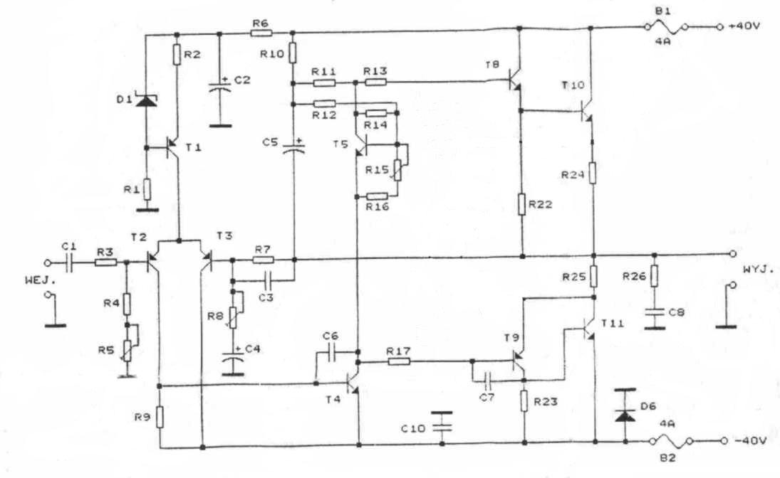

    Planuję podnieść moc tego jabla, więc podniosłem napięcie. Układ jest bez tranzystorów końcowych i układu zabezpieczenia przeciążeniowego ( praca na 2R ).
    Problem ? napięcie stałe na wyjściu +60V. Żaden element nie uszkodzony. Na początku myślałem, że para różnicowa, ale nie. Wylutowałem ją, dalej to samo. Po wylutowaniu T8 na wyjściu +17V więc sytuacja uległa już znacznej poprawie i gdzieś tutaj lezy przyczyna.
    Czyżby T8 dostawał zbyt duży prąd bazy i się cały czas otwierał ?
    Oczywiście elementy podmienione na wyższe napięcie, R6 = 1k, T1,2,3 = BC640, T8, 9 = TIP41/42C, T4 = BD649.
    Dołączam schemat tak jak to u mnie wygląda.
    Jak wyeliminować stałe napięcie +60V na wyjściu wzmacniacza Jabel J-35?
    Jak to doprowadzić do porządku ?

    wlutuj tranzystory mocy, i odpal wzmaka przez rezystory 100Ω 5W, jak napięcie na wyjściu będzie dalej za duże to zacznij sprawdzać napięcia na tranzystorach B-E powinno być około 0,6 V,

    Może spróbuj pokombinować z rezystorami R4 i R5. Zmiana T2 na inny mogła pociągnąć za sobą istotną zmianę jego hfe w stosunku do oryginału. Czy tak samo się zachowuje przy zasilaniu ±40V?

    T1, T2 i T3 sa takie same i para roznicowa jest sparowana :)
    Zreszta wylutowanie pary roznicowej nic nie daje...
    Chwilowo +/- 40 nie mam pod reka ale cos wykombinuje :)

    Przy prawidłowo działającym układzie, im mniejsza rezystancja R4 i R5 tym niższe napięcie stałe na wyjściu.
    Poza tym tranzystory T10 i T11 można bezkarnie wylutować (nawet lepiej podczas prób bo się nie spalą) oraz zabezpieczenie przeciążeniowe, natomiast wylutowanie każdego innego tranzystora całkowicie uniemożliwia prace układu. Jak wylutujesz T5 to prawdopodobnie spalisz T8 i T9 oraz R22 i R23, gdyż popłynie przez nie zbyt duży prąd spoczynkowy.

    Kochani czy wy czytacie chociaż to co napisałem...
    Mac Gyver... tr. końcowych nie ma już od początku, T5 nie wylutowałem i nigdzie o tym nie pisałem...
    Co do tego BD-ka miałem wątpliwości, ale można normalnie go sprawdzić miernikiem i znalazłem takie coś, więc jest to zwykły tranzystor.

    Bzdura totalna. Jest to tranzystor typu darlington, który kompletnie nie powinien się znaleźć w miejscu T4, zwłaszcza że ma za małe Uce - tylko 100V. Pomijając, że w ogóle wstawianie tam tranzystora tak dużej mocy, to pomysł co najmniej kuriozalny. Wystarczył by na przykład MJ340.
    Jak towarzysz buduje lub poddaje przebudowie wzmacniacz, to lepiej niech dokładniej się zorientuje, co wstawia w miejsce oryginalnych części.

    Wstawiłem parę różnicową (sparowana ), obniżyłem napięcie zasilania do +/- 28V i podmieniłem tego darlingtona, sytuacja nie uległa zmianie.
    Dalej jest dodatnie napięcie zasilania na wyjściu. Tranzystorów końcowych nie montowałem.
    Wszystkie półprzewodniki sprawdzone, dobre.. nie mam pomysłu :/

    Sprawdz C5 i C3 czy nie maja przebicia

    Zmierz napięcia na parze różnicowej i na R9. Sprawdź czy w ogóle źródło prądowe na T1 działa.

    Steujące na pewno sprawne? Co jest na ich bazach?
