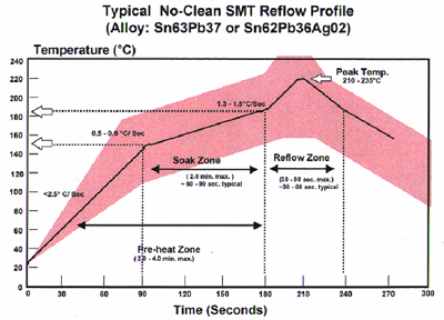

    Spiesze donieść że jeszcze nic nie robiłem w temacie, szkole się. Mam już flux ale stwierdziłem że preheat na halogenie to kiepski pomysł bo nie kontrolowalny. Użyje zwyklego, starego żelazka bo jest z termostatem. Ważne aby płyta leżała a nie wisiała, pozatym żelazko (może być sam wkład ale z termostatem koniecznie) ma wiekszą bezwladność termiczną i po wyłączeniu pomaga odprężyć płytę (nie stygnie gwałtownie i nie powstają naprężenia, które później zrywają kulki). UWAGA proces odprężania bezwględnie ma być przeprowadzony na równej powierzchni, płyta nie może wisieć i nie można jej ruszać aż osiągnie około 30 stopni!
    Podaję też wykres z ujęciem procesu pod względem czasu i temperatury potrzebnych do prawidłowego przelutowania.
    Frazy do Google: rework i reflow BGA
    W dalszym ciągu uważam że nie jest potrzebny reballing bo "pic" polega na odpowiednim odpreżeniu, ale zobaczymy.
