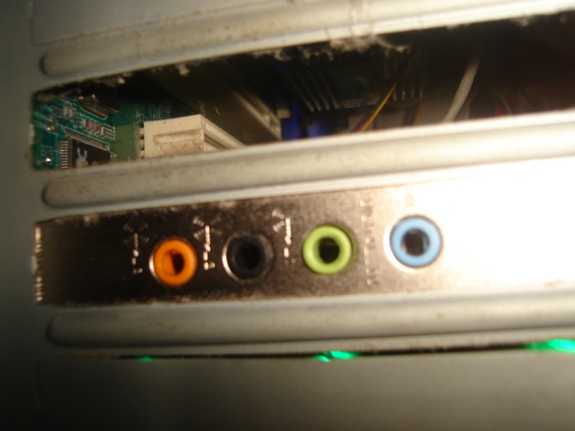

    1) kartę mam sb live ale nie wiem gdzie jest wyjście sub
    2) R1 mam 10k jutro wymienię te rezystory
    3) Nóżka 4 11,5V
    Nóżka 8 11,9V
    • Trzaski i buczenie w subwooferze STX22-120-8SS z TDA7294 - co sprawdzić? sub.JPG (126 KB) Musisz być zalogowany, aby pobrać ten załącznik.

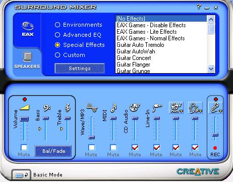

    jeżeli chodzi o karte, wyłącz tryb surround tzn żeby nie było tego efektu, tylko żeby wszystkie kanały chodziły tak samo i podłaćz pod ten zielony sb life czt to creative czy jaka firma

    straszne! chodzi tak jak by sie membrana porwała, a głośnik jest dobrze zamontowany może to przez głośnik , weż ustaw w panelu głośnością, pewnie masz ustawione za 100% i głośność regulujesz w głośnikach a nie na kompie weź ścisz tak żeby było ok 30-40% głośności i sprawdź czy też buczy

    ustaw tak Trzaski i buczenie w subwooferze STX22-120-8SS z TDA7294 - co sprawdzić?
    jak masz table i bass ustawione na maxa i voulme też to będą ci harczały z karty <wada creative> więc jeżeli chcesz ustawić ma maxa bass musisz suwam voulme albo Wave/Mp3 ustawić ma max 10% a reszta musi być ma maxa sprawdz
