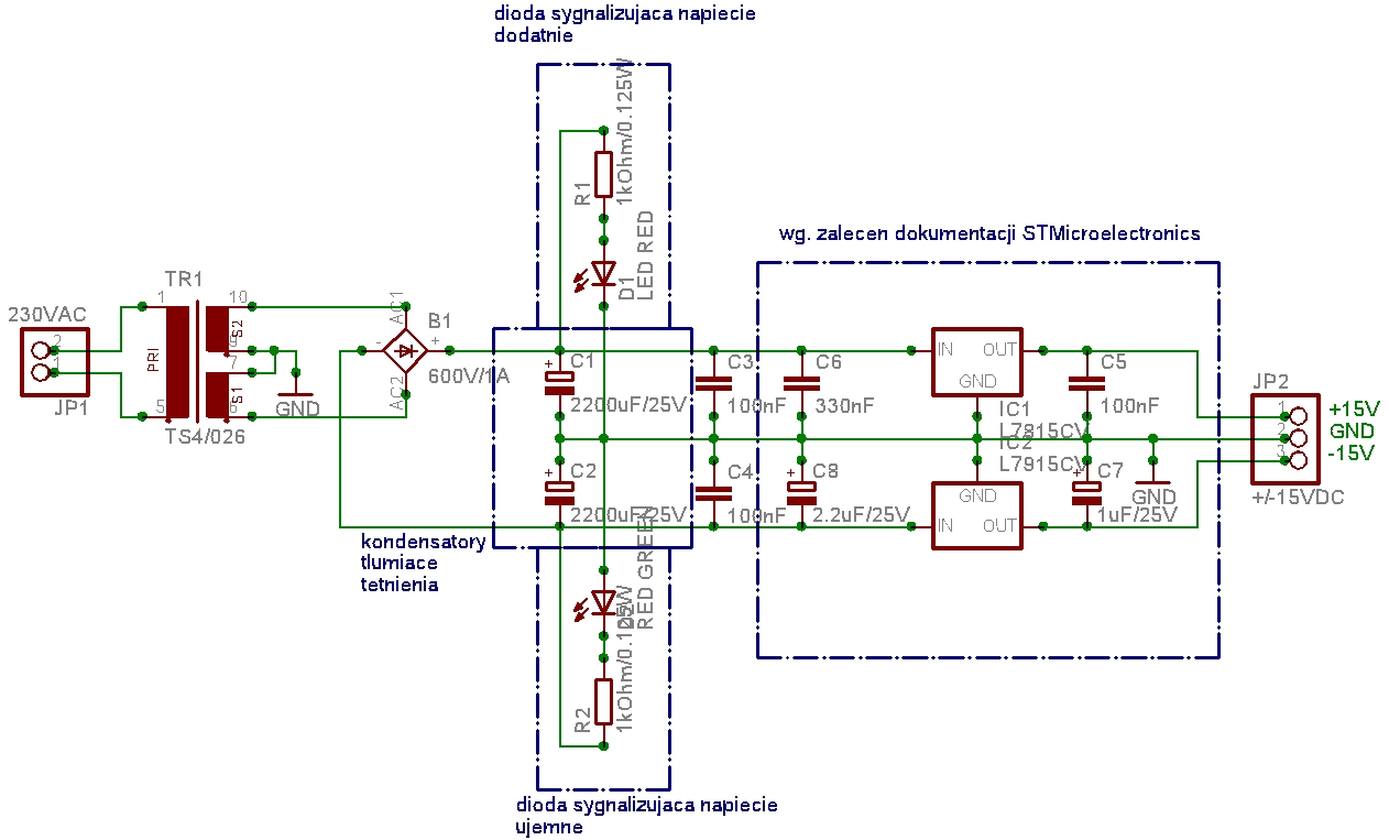

    Witam serdecznie
    Mam problem z zasilaczem symetrycznym + / - 15 V tzn po zaprojektowaniu płytki i zbudowaniu jej na wyjściu otrzymuję + 14.8 V, natomiast z minusem jest problem bo wynosi - 22,3 V. Jak na to zaradzić ?
    Użyte elementy :
    transformator , mostek , 2x C = 2200u F na 35 V, 4 x C = 20 uF stabilizatory
    7915 ,7815 , 2Nierówne napięcia w zasilaczu symetrycznym +/-15V - jak wyrównać? diody sygnalizujące załączenie i dwa rezystory po 1,2 k ohm

    Napięcie wyjściowe na tym zasilaczu wynika z napięcia stabilizatorów 7815 i 7915 i nie ma prawa być większe od +-15V. Jeśli tak jest możliwe jest jedynie uszkodzenie stabilizatora 7915 bądź jego niepoprawne podłączenie (zamienione wyprowadzenia, złe zlutowanie masy).

    A zwróciłeś uwagę na to, że LM7815 i LM7915 mają inny układ wyprowadzeń? Może to być przyczyną problemów, bo schemat jest prosty. Trafo masz trochu słabe jak na możliwości stabilizatorów. Wystarczyły by 78L15 i 79L15 o wydajności 100mA. Pod obciążeniem napięcie trafa będzie się wahać ale przy 2*18VAC nie powinno to być problemem.

    Moim zdaniem podłączyłem dobrze w 7815 WE gnd Wy / a w 7915 gnd we wy , ale w dalszym ciągu mam - 23V. Coś mam wymienić ? Jakiś kondensator może zwiększyć ?

    Żadne kondensatory nie maja wpływu na napięcie a tylko i jedynie stabilizatory. Musiałeś popełnić jakiś błąd podłączając je, sprawdź jeszcze raz.

    Zgadzam się z tobą. 7915 był uszkodzony. Podłączyłem nowy tak samo i wychodzi +/- 14,8 V. Dzięki za pomoc. ;)
