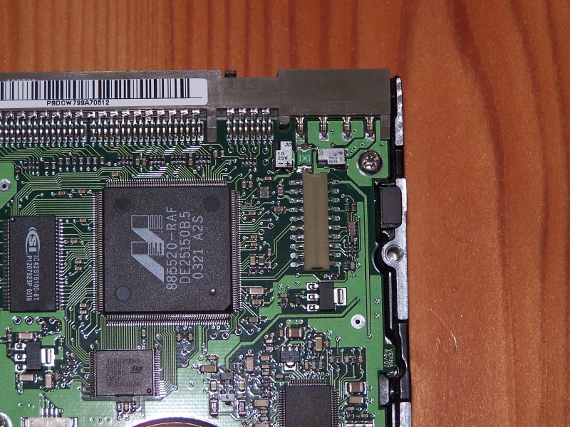

    Witam. Mam problem, padł mi HDD i już wyczytałem, że to może być transil lecz ja nie do końca jestem pewien, który to elem
    ent. Może ktoś powie mi, który to dokładnie element. Z góry dziękuję.
    https://obrazki.elektroda.pl/94_1208686330.jpg

    Dysk nie jest widoczny ani w BIOS'ie ani w XP.

    Czy po podpięciu dysku komputer startuje ?

    Tak. komputer normalnie startuje z dysku SATA.

    W takim razie, nie może to być tranzil. Przy zwartym tranzilu w podłączonym dysku, zasilacz by nie wystartował.
    Czy dysk startuje przy uruchomieniu komputera?

    Dysk nie daje znaku życia niestety.

    Czyli żeby była jasność .
    1) Komputer wystartuje kiedy dysk jest podpięty (np. do BIOS-u)
    2) Dysk nie kręci talerzami nie daje znaku życia nie jest wykrywany
    3) MHDD po podpięciu dysku i uruchomieniu po wydaniu komendy EID nie może go odczytać
    Czy tak ?
    Transile zmierzone czy nie mają zwarcia ?
    Czy pomiędzy 5V a masa nie ma zwarcia na dysku ? Czy pomiędzy 12V a masą nie ma zwarcia na dysku ?
    Jeśli nie ma zwarcia i dysk się tak zachowuje to padnięta elektronika najprawdopodobniej i to raczej gdzieś na linii zasilania. Przyglądnij się dokładnie płytce czy nie ma tam jakiś uszkodzeń lub zrobić dokładne zdjęcie i je zamieścić apletem "Załaduj zdjęcie" link pod pisaną wiadomością
