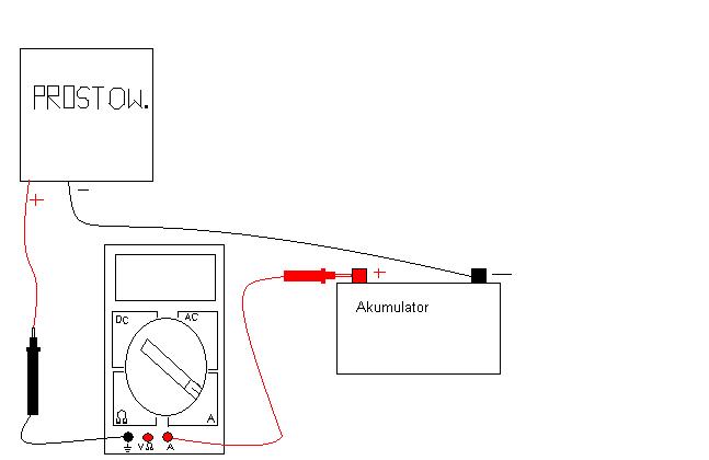

    Witam, ostatnio zbudowałem regulator napięcia, który znalazłem na tym forum, na dwóch stabilizatorach lm 338. Podłączyłem go do prądnicy w motorze i ustawiłem żeby mimo obrotów prąd był stały wynoszący 7.2v, oczywiście przed stabilizatorem jest mostek greatza 4A. Podłączyłem pod regulator akumulator 6v żelowy, no i chyba wciąż nie mam ładowania, prąd by się zgadzał, ale jak mam sprawdzić ile Amperów idzie na akumulator? Może za mało idzie,albo za dużo, jest to akumulator 6v 12 Ah. Poniżej załączam schemat regulatora. Proszę o pomoc.

    Mnie się wydaje, że akumulator powinien się ładować. Wydajność ma 10 A ponieważ ma dwa tranzystory. Czymś takim będzie się dało ładować akumulator w motocyklu?A mogę sprawdzić wielkość prądu miernikiem uniwersalnym?

    Oczywiscie ze mozesz :) Masz tam kalibry i wystarczy ze wybierzesz amperomierz po czym podlaczysz minus z miernika do plusa z ladowarki i plus miernika do plusa akumulatora :)
    Jak sprawdzić natężenie ładowania akumulatora 6V 12Ah w motocyklu?
    Nie zapomnij o zmienieniu zlacza przy mirniku na zlacze dla mierzenia natezenia (tak jak na obrazku :) )
    Sorki ale pomylka sie wkradla z kablami :P Do Zlacza "A" na mierniku musisz podac plus z prostownika a "COM" czy mase jak tam narsowalem do plusa akumulatora. (normalnie tak jak jest na obrazku bedzie pokazywac na tej samej zasadzie jakbys podlaczyl woltomierz na odwrot. Czyli przed wynikiem bedzie - )

    Witam dzisaj sprawdzilem jak sprawa wyglada. Ustawilem regulator tak zeby na max obrotach dawal okolo 14.6v,a ladowanie rozpoczyna sie gdzies tak w okolicy 3 tys.Sprawdzalem na akumulatorze troche rozladowanym bo lezal z 2 miesiace przynajmniej no i mial jakos 11.85v, na najwyzszych obrotach mierzac tak jak mi kolega powiedzial w poscie wyzej miernik pokazal ze aku pobiera 1.1A z czego jak zmniejszylem obroty to Ampery spadaly.Czy tak powinno byc ?co zrobic zeby aku nie przeladowac?bo jak podlaczylem zarowke do A podniosly sie chyba do 1.3A. Czy tak powinno wygladac ladowanie ?jak wiadomo bede jechal max 5godzin bez przerw wiec przez tyle moze byc maxymalnie ladowany akumulator wiec moze sie nie przeladuje.Pozdrawiam.
