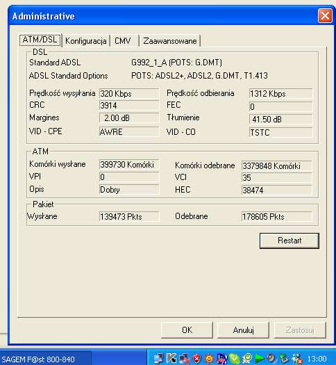

    No i powtórka z rozgrywki - ponad miesiąc spokoju i dziś znowu się przytrafiło:
    Neostrada 1 Mbps - spadek SNR przy wietrze, zrywanie synchronizacji
    I oczywiście utrata synchronizacji.
    Teraz działa ale nie tak jak powinno. Tzn. margines spada czasem do 12 dB, ale łącze nie działa wtedy jak powinno (obniżona przepustowość).
    To chyba znowu ma związek z wiatrem... Gdy zawiało mocniej (tzn. mocniejszy powiew letniego wiatru...) to spadło do 2 dB i zerwanie połączenia... Choć może to tylko zbieg okoliczności...
    Przepust napowietrzny nad drogą to tylko zasilanie kilku domków dalej, a nie trakt od centrali.
    Jeśli to się powtórzy to chyba trzeba będzie zawiadomić TP.
    Ach, znów będą pytania, czy modem jest podłączony do komputera i czy na pewno kabel nie jest wyciągnięty z gniazdka...
    Wracając do transmisji obok - o ile wiem, w czwórce, w której jest moja para jest podpięty jeden z moich dwój sąsiadów, jeden nie ma na pewno neostrady ani żadnego innego DSL'a, a drugi ma neo 1 Mb/s, ale od dawna i nigdy tak się nie działo.
    EDIT:
    Wow! Niezłe kwiatki! Takie tłumienie to jest coś! :D
    Ale CRC mnie nie zachwyca... :cry:
    Zobaczę co będzie dalej.

    Spokojnie, to chyba jakaś zwieszka modemu, po czwili tłumienie wróciło do normy.
    Do centrali to w linii prostej około 2 km, ale DSLam może przecież być zupełnie gdzie indziej...
