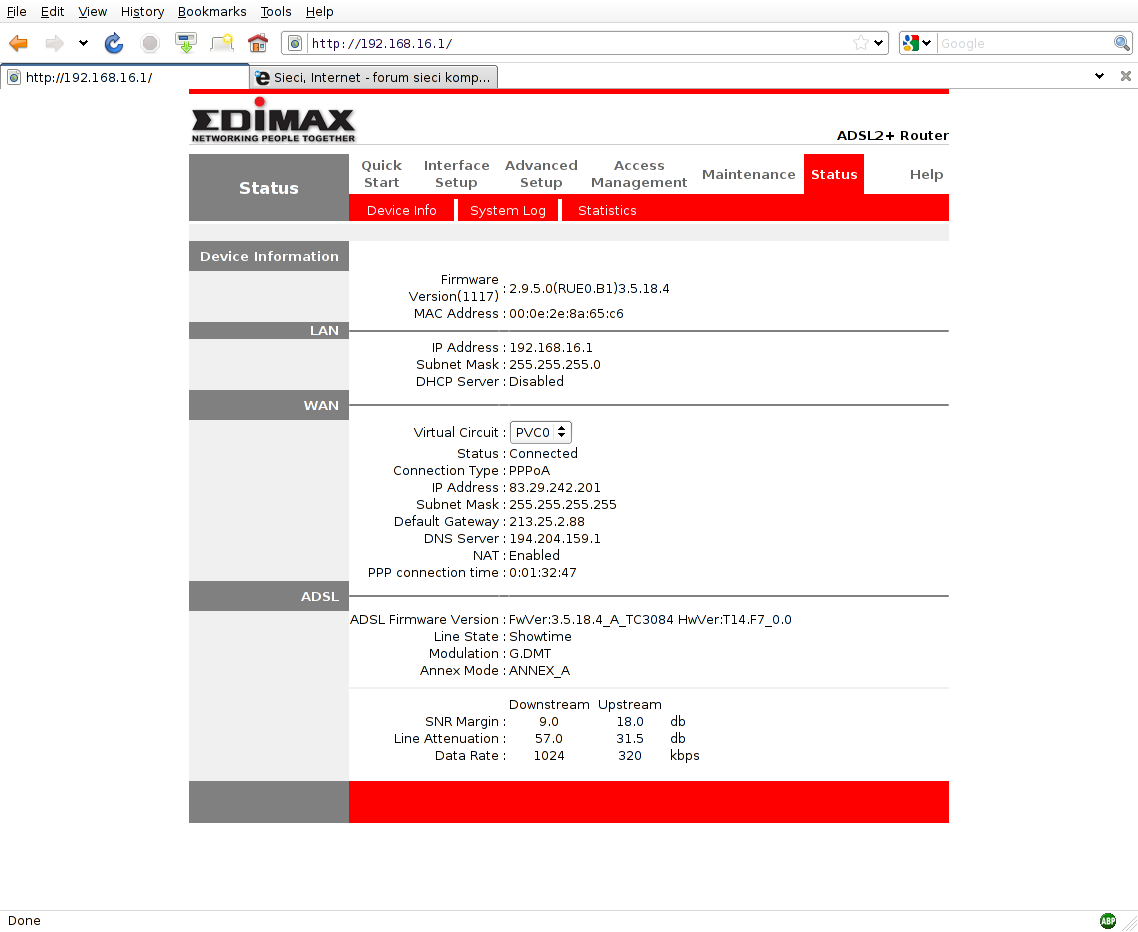

    Mam neostrade 1MB. Juz kiedys (okolo roku temu) pytalem tutaj co moze byc przyczyna spadku snr. W lutym 2011 mialem takie parametry
    Neostrada 1Mb – spadek SNR, pogarszająca się jakość linii, TPSA zaleca obniżenie prędkości

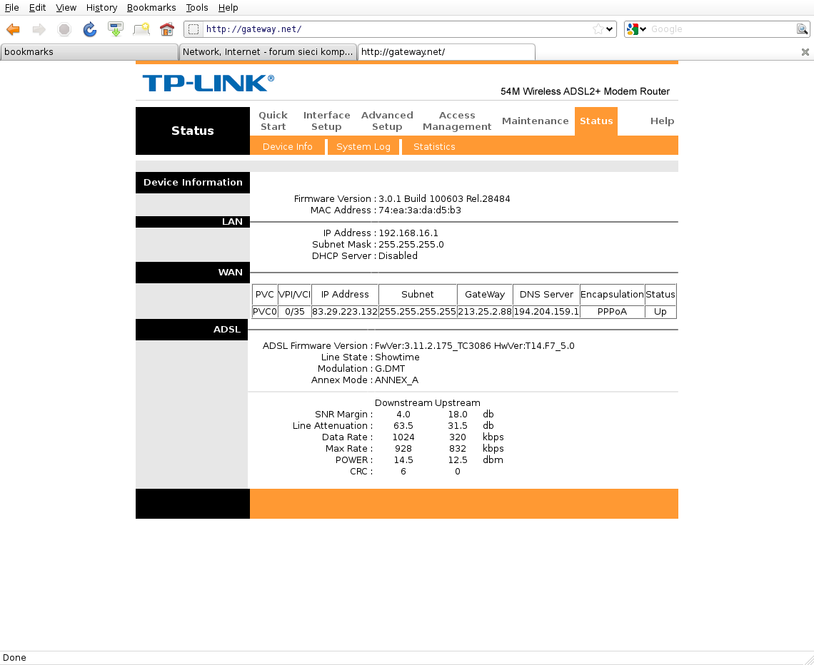

    I juz wtedy byly one zle. Teraz sa jeszcze gorsze
    TPSA uwaza ze nalezy zmniejszyc predkosc, ale dlaczego skoro wczesniej bylo o niebo lepiej?

    Czy w międzyczasie rozbudowywałeś instalację telefoniczną w domu?
    Czy wszystkie aparaty telefoniczne są podłączone przez mikrofiltry?
    Odłącz wszystkie aparaty telefoniczne wraz z mikrofiltrami i sprawdź, czy SNR się polepszy.

    Nic nie zmienialem w instalacji. Mam tylko 1 telefon (z filtrem), po odlaczeniu nic sie nie zmienia.
    Parametry pogarszaja sie z czasem.
