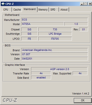

    Jaka jest wersja płyty głównej. V1.1 chodziła nominalnie do 1.4GHz, może tutaj jest pies pogrzebany
    Niestety sprawdzałem i na płycie pisze że jest to "Ver:3.1".

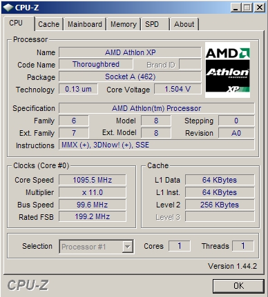

    Hmm dziwne na płycie pisze Ver 3.1, a w CPU-Z pisze
    ECS K7S5A nie rozpoznaje poprawnie AthlonXP 1700+ - co zrobić?

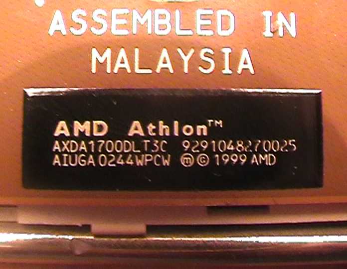

    Mój procek:
    ale że czasem w tych programach mogą być cyrki więc w CPU PnP Setup Page pisze:
    CPU BRAND AMD K7
    CPU TYPE ATHLON XP
    CPU CORE 1.504
    CPU Speed 100/100
    CPU Freq 100
    DRAM Freq 100
    Rdzeń
    czyli wnioskuje że to jest T-bed B
    Swoją drogą to już zaczynałem się wkurzać sam na siebie że coś schrzaniłem przy montażu. Ale okazuje się że na TYM topiku jest (było) sporo takich ludzi jak ja którym K7s5A gryzła się z 1700+. Jeden z nich (jason buske) próbował z wymianą wszystkiego i dopiero wymiana płyty pomogła :D, pocieszające... :)
