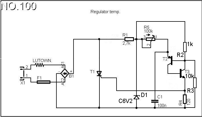

    Zmontowałem kiedyś regulator oświetlenia i od kilku lat używam go jako regulator temperatury lutownicy. Podane wartości elementów dotyczą co prawda napięcia sieci (230V), ale myślę, że z powodzeniem można takie rozwiązanie wykorzystać również przy grzałce na 24V (?)- po ewentualnej korekcie wartości elementów.
    A swoją drogą - prąd 3,3A (jeśli faktycznie grzałka jest o mocy 80W przy 24V) - to - jak dla mnie - całkiem duża wartość:D
    Pozdrawiam:D
    ps. oczywiście sprawdziłeś, czy grzałka nie jest przypadkiem przepalona?

    zamieszczony tam: 30 Kwi 2008 00:42 Re: Lutownica DIC SS-8100 - brak elementu elektronicznego, przez Kolegę prezeswal regulator fazowy tyrystora tu, ze względu na niską wartość napięcia zasilania - 24V, nie będzie nadawał się.
    Przyczyną tego jest zastosowany tam substytut diaka, a zrealizowany na tranzystorach T2 i T3 w którym wartość napięcia spustowego zależy od wartości napięcia przebicia złącza kolektorowego jednego z tranzystorów.
    A ta zależy od temperatury złącza tranzystora, ale to jeszcze nie jest problemem, znacznie większym jest dziś znalezienie tranzystora by ta wartość napięcia przebicia wynosiła ok. 5V... :cry:
    Dlatego też proponuję zastosowanie (patrz schemat niżej) podobnie działającego regulatora fazowego ale z substutem tranzystora jednozłączowego zrealizowanego na T2 i T3 i o napięciu podziału programowanym rezystorami R2 i R3.
    Dla właściwego działania (synchronizacja i regulacja kąta zapłonu) konieczne jest tu zastosowanie diody Zenera D1.
    Być może - nie wiem dokładnie, ponieważ nie sprawdzałem - konieczna będzie zmiana wartości zakresu regulacji reostatu R5, oraz włączenie z nim w szereg dodatkowego rezystora wyznaczającego wartość minimalnego kąta zapłonu tyrystora (kiedy tenże jest zwarty).
    Dla tyrystora o czułej bramce wartość rezystora R4 można zwiększyć do 1.
