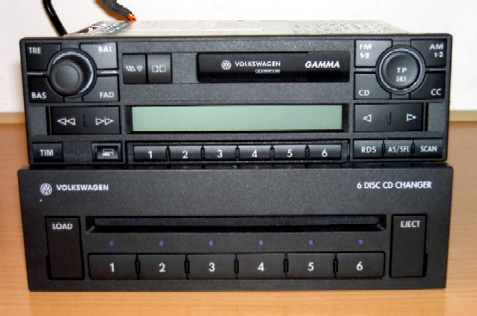

    MAM MALY PROBLEM , POSIADAM W VW SHARANIE Z 12-2002 SERYJNE RADYJKO GAMMA TAKIE JAKNA FOTCE , MIEDZY CZASIE MIALEM ALPINKE , WIEC STANDARDOWE RADJO WYJOLEM I PODKACZYLEM ALPINKE , TROCHE POGRALO , I TRZEBA BYLO JA ODDAC , DZIS PODLACZAM SERYJNE RADIO , POKAZUJE MI SIE NAPIS NA WYSWIETL;ACZU SAFE I POTEM 1000 , CO MAM ZROBIC POMOZCIE . SKAD MAM WZIAZC KOD DO TEGO RADYJKA
    TERAZ DROGA SPRAWA , DA RADE PODLACZYC SERYJNA ZMIENIARKE VW GAMMA NA 6 CD POD STACJE MULTIMEDJALNA ALPINKI CVA 1000R , BARDZO MI ZALEZY NA TYM , MOZE SA JAKIES PRZEJSCIOWKI , ALBO JAKIES INNE PATENTY

    tak musisz wpisać kod klawiszmi 1,2,3,4 i zatwierdzasz >
    a jak kodu nie znasz to musisz dobierac sie do 95160 -> 25LC160
    powodzenia :wink:

    SORKI ALE JESTEM PROTEZA W TE KLOCKI , CO TO JEST CO PODALES , SKAD MOGE TO WZIAZC

    widze że nie masz pojecia o elektronice
    jest to eprom SPI musisz posiadać prągramawtor i umiejętności w lutowania
    ale po twoim poscie widze że nie masz pojęcia na ten temet wiec lepiej bedzie żebyś zaniósł do radio code bo szkoda by takiego radyjka zepsuć
    a propo pisz normalnymi literami i radze zapoznac sie z regulaminem elektrody

    Druga sprawa - zapomnij.

    Witam. Mam po części podobny problem. Próbowałem dzisiaj podłączyć do GAMMA IV Philips zmieniarkę Sony(identyczna jak na zdjęciu wyżej. W zmieniarce jest wtyka ISO-C3. Posiłkowałem się informacjami ze strony http://www.studio24.prv.pl/ i w zasadzie znalazłem dokładną rozpiskę obydwu gniazd(potwierdziłem poprawność wyprowadzeń testami multimetrem -czyli ok.). Zmieniarka działa, ale radio jej nie wykrywa. BUS- wiadomo, że zegar. Jedynie mogłem pomylić cd data in z cd data out, ale sprawdziłem obydwie możliwości. Co tu nie gra?

    Nie kombinuj, nie ma to szans działać razem. Jest wiele na rynku zmieniarek uszkodzonych tym że wtyczki pasowały a sygnały na nich nie. Dobór zmieniarki do dość trudna sztuka bo nie zawsze wiadomo jakie radio w jakim standardzie chodzi. Zwykle jest to opisane w instrukcji radia. A BUS- to wcale nie jest zegar. Po prostu to różne protokoły komunikacji.
