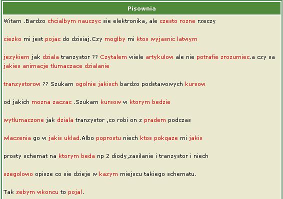

    Bardzo chciałbym nauczyć się elektroniki, ale często różne rzeczy ciężko mi jest pojąć. Czy mógłby mi ktoś wyjaśnić łatwym językiem jak działa tranzystor? Czytałem wiele artykułów, ale nie potrafię zrozumieć. Czy są jakieś animacje tłumaczące działanie tranzystorów? Na początek szukam bardzo podstawowych kursów, w których będzie wytłumaczone działanie tego elementu, co dzieje się z prądem podczas włączenia tranzystora w układzie. Może to być wyjaśnione na podstawie prostego schematu, w którym będą np 2 diody, zasilanie i tranzystor. Prosiłbym o szczegółowy opis co się dzieje w każdym punkcie takiego schematu.

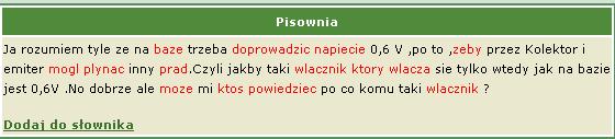

    Ja rozumiem tyle, że na bazę trzeba doprowadzić napięcie 0,6 V, po to, żeby przez kolektor i emiter mógł płynąć inny prąd. Czyli jakby taki włącznik, który włącza się tylko wtedy, kiedy na bazie jest 0,6V. No dobrze, ale może mi ktoś powiedzieć, po co komu taki włącznik?

    Przy ok. 0,7V tranzystor dopiero zaczyna przewodzić. Im większy prąd podasz na bazę tym więszy będzie płynął przez kolektor. Ic = β*Ib. Oczywiście zeby płynął prąd złącza muszą być odpowiednio spolaryzowane.
    Tranzystor może pracować w różnych konfiguracjach, np. jako wzmacniacz lub jako klucz tranzystorowy (tak jak zauważyłeś - przełącznik).
    To tak na chłopski rozum i po krótce, a jak coś jest nie jasne to pytaj.
