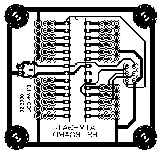

    Ostatnio miałem troche czasu i postanowiłem pobawić się mikroprocesorami. Zrobiłem sobie programator i chciałem jeszcze zrobić płytke "testową". Chodzi o to żeby na tą płytkę wpiąć procek i żeby było dobrze do niej podpinać różne rzeczy bez lutowania. Siedziałem kilka godzin i próbowałem stworzyć taka płytkę ale nijak mi to nie wychodzi. Narysowałem jak to ma wyglądać. Ma się na niej znajdować podstawka pod atmega8 (28 pin) oraz piny (2 do każdej nóżki procka i dodatkowo zasilanie oraz 6 pinów do podłączenia programatora). To w niebieskiej ramce to legenda :) Jeśli komuś by sie nudziło a miał ochotę pomóc mi byłbym bardzo wdzięczny. Jak ktoś taki sie znajdzie, napiszę mu jak sobie to wyobrażam :D
    Prosze o pomoc

    A co z wyprowadzeniami:
    Aref
    AVcc
    PC6 i PB7 - miejsce na rezonator?

    Dobrze, dopóki się nie wyłączy wew. RC
    Zobacz to:

    Jest to dokładnie taka płytka, co opis na początku postu, wiec nie rozumiem - Co ma być prostsze ?

    To dookoła płytki takie dziwne :P. I ja to chcę zrobić metodą termotransferu więc chyba ten rysunek sie nie nadaje

    Zobacz to co spakowane. Płytka zaprojektowana w "Eagle 4.16" (czerwone ścieżki, to zworki) .

    Bonkot o takie coś mi własnie chodziło tylko że nie ma na tej płytce połączonych pinów (te które idą po 2 do każdej nóżki procka). Mógłbyś to "podłączyć" bo ja sie nie orientuje w eagle :)

    Zrobione.
