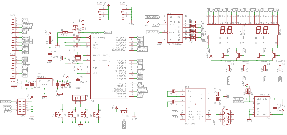

    Witam. Czy ktoś mógłby pomóc wykonać płytkę testową do atmega8 ? Zależy mi aby było to na 1 warstwie ponieważ jest to mój pierwszy projekt związany z elektroniką. Ilość zworek nie ma znaczenia. Byłbym bardzo wdzięczny za pomoc. Oto schemat:
    Jak wykonać płytkę testową dla Atmega8 na 1 warstwie? Pierwszy projekt
    W załączniku plik schematu do eagle.

    Schemat to za mało. Pokaż co już SAM zrobiłeś w kierunku ułożenia PCB to wtedy możemy pomóc.
    Ponadto nie podoba(ją) mi się:
    - rezystor RR,
    - tranzystory do sterowania anod wyświetlacza.

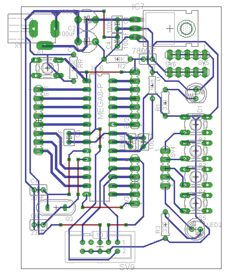

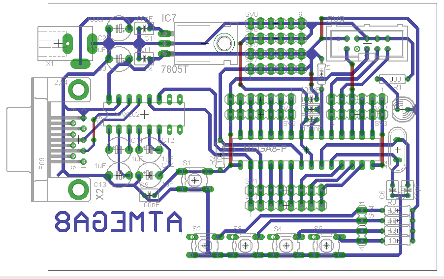

    Ok. Rezygnuje z paru elementów ponieważ nie mogę sobie poradzić. Stworzyłem prostrzą i proszę o sprawdzenie poprawności :

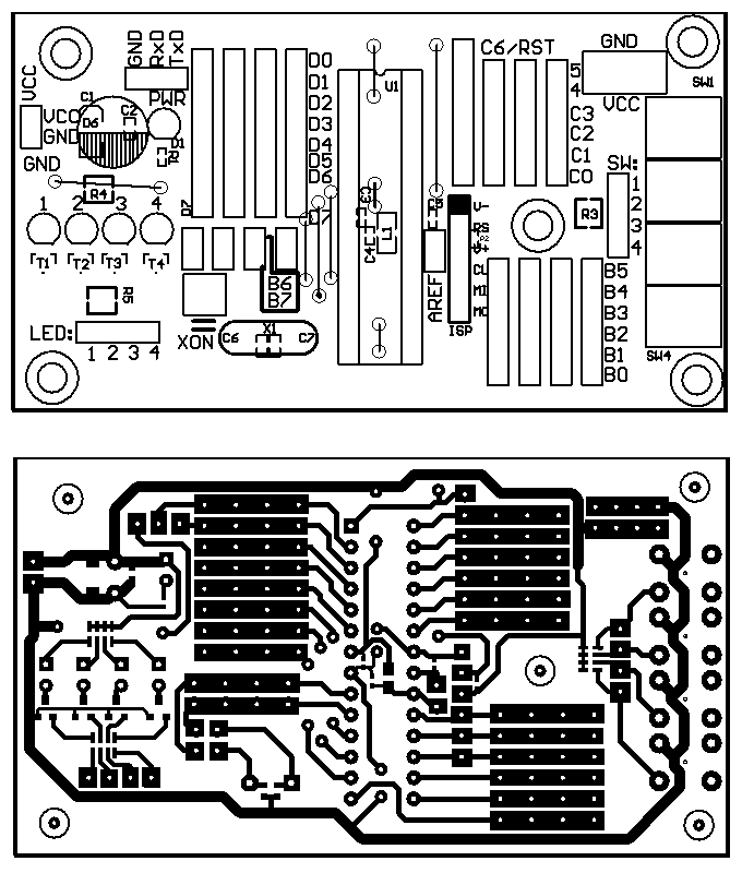

    saper_2
    Posty: 322
    Pomógł: 23
    Ocena: 38
    Dodaj jeszcze przynajmniej po jeszcze jednym rzędzie goldpinów do wyprowadzeń procesora - wierz mi przydają się :) (sam robiłem sobie płytki pod m32 i m8 i się cieszyłem, że miałem po 2-3 rzędy goldpinów/gniazd goldpin/gniazd tulipanowych-precyzyjnych )
    Dodaj pullup'y do przycisków tak ze 10k :) .
    Goldpiny z Vcc i GND ustaw tak żeby pomiędzy nimi był też raster 2,54mm (100mils) .
    Pogub ścieżko masy i zasilania - są za cienkie trochę (jak dla mnie :) ) .
    Ja bym dał kwarc blisko układu, i nie prowadził żadnej ścieżki pod kondensatorami kwarcu.
    Pomyśl nad dodaniem wyłącznika do zasilania i ja bym stabilizator umieścił na brzegu płytki ażeby można go było bez problemu przykręcić do kawałka radiatora za płytką.

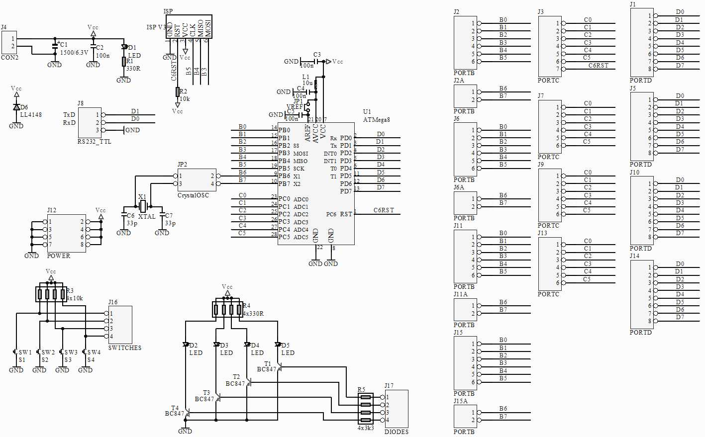

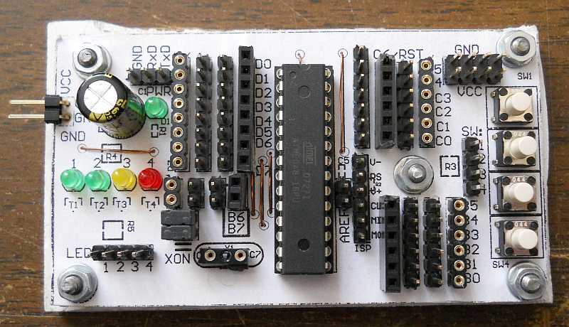

    Zobacz na mój projekt, oczywiście potraktuj to tylko jako przykład (oczywiście nie jest bezbłędny ;) ) ;)

    Laik90
    Posty: 65
    Jak w eaglu znaleść te złącza tulipanowe? Bardzo fajny pomysł - po wsadzeniu tam kabelka ze skrętki dobrze łączy ?
    Staram się opanować ten eagle ale potrzeba sporej wprawy aby zrobić płytkę więc dziękuję za Twoją płytkę teraz mam jaśniejszy pogląd na to jak poprowadzić ścieżki :)

    saper_2
    Posty: 322
    Pomógł: 23
    Ocena: 38
    Ja po prostu wrzucam goldpin'a na płytkę, a tam lutuję przyciętą listę z gniazdkami tulipanowymi (można też użyć rozciętych podstawek precyzyjnych :) ) .
    Przydają się one jak trzeba wsadzić rezystor, czy nogę jakiegoś elementu ,ale do łączenia ja ich specjalnie nie polecam, a też i są takie listwy trochę droższe od goldpinów :)
    Z tych tanich kabli sieciowych (czyli oszczędnych cienkich ;) ) to tak średnio się trzymają druty, lepiej z tych lepszych kabli (grubsza żyła - cała miedziana)...
    Jeśli jesteś zainteresowany mogę ci jeszcze pokazać płytkę pod atmega32 co zrobiłem jakiś czas temu...

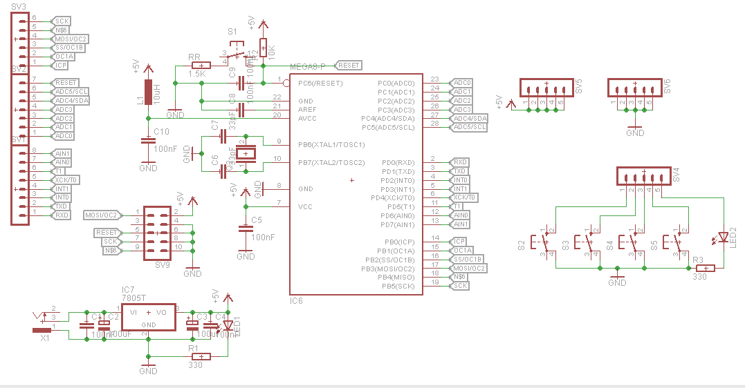

    Więc będę musiał stworzyć projekt od nowa :/ Proszę o ocenę połączeń czy wszystko jest ok ( dodalem RS ) :
    Wiem że kondensator powinien być jak najbliżej 7 nogi Atmega, czy to wielki błąd jak jest trochę dalej ?
    Płytkę wypełnię jeszcze w całości masą aby mniej było do trawienia.
    Ps. Jakie ustawienia polygonu były by najlepsze do tej płytki? tzn chodzi mi o izolate \ spacing \ rank
