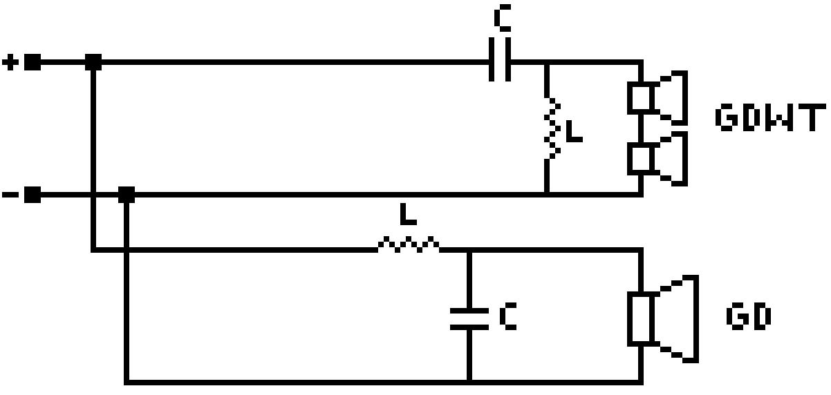

    :!: Oryginalnie w tych kolumnach był tylko kondensator dla GDWT ( były 9/70 popalone i połamane , kupiłem 9/100 ) , uważam że dobrym rozwiązaniem było by zrobienie dla nich filtru 12 dB/oct. W kalkulatorach dostępnych na stronach www takich jak na przykład www.kolumny.prv.pl dla 16Ω przy cięciu 4,5kHz wychodzą następujące elementy : cewka 0,80mH i kondensator 1,56µF , o ile cewkę nawinę sam to problem zawsze jest z dobraniem odpowiedniej pojemności kondensatora , prawdopodobnie 1,5µF są do dostania wiec powinno to jakoś działać . Tu też prośba dla kogoś kto jest biegły w tym i jest w stanie wyliczyć mi inne wartości elementów do takiego filtru o propozycje - przypominam że są one łączone w szereg czyli 16Ω i zastosowanie dostępnego na elektrodzie filtru dla tych GDWT dla 8Ω zmieni częstotliwość cięcia.
    :idea: Kolejna sprawa to : Czy budować filtr dla GD , wiem że można go puścić całym pasmem ale czy odcięcie go na 4,5kHz - 6 lub nawet 12 dB/oct. nie spowoduje lepszej jego pracy, co wiąże się wpakowaniem w niego więcej watów. Tu po wyliczeniu takiego filtru na www wychodzą elementy
    (dla 8Ω) : cewka 0,4mH i kondensator 3,13µF (pojemność nie do kupienia z tego co pamiętam to najbliżej są 2,9µ lub 3,3µ ).
    Szukając różnych kalkulatorów natknąłem się na inne,
    czyli wg Linkwitz-Riley i Bessela .:idea:
    czym różnią się te filtry pod względem pracy i działania od Butterworth'a i między sobą ? prosił bym o krótkie uzasadnienie czemu wszyscy wybierają Butterworth'a i jak najprostsze wytłumaczenie o co chodzi w tych pozostałych.
    :idea: Jeszcze jedno: a mianowicie jak połączyć te wszystkie głośniki ze sobą? jak z fazami? czy te dwa GDWT w szeregu dac w przeciwfazie z GD ?
    Pozdrawiam :D:D:D

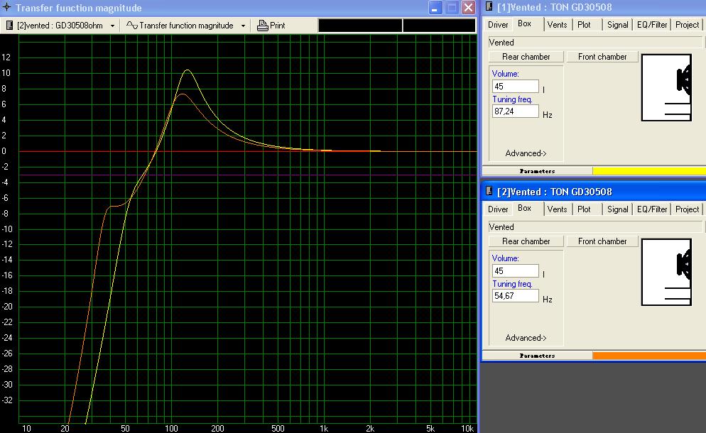

    też mam te kolumny. u mnie puszczone są pełnym pasmem, ale też myślę nad jakąś zwrotnicą. Swoją drogą, masz w nich tunele b-r? Bo u mnie są same "dziury" - i uważam że strojenie jest za wysokie. Ale póki co używam ich tylko do nagłaśniania wokalu, więc jest Ok.

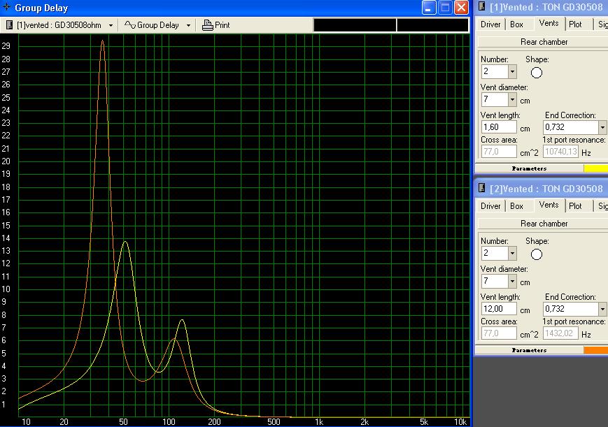

    Też mam w nich same "dziury" (2 otwory o średnicy 7cm i długości płyty z których zrobiona jest przednia ściana czyli 1,6cm) . Myślałem nad wstawieniem tuneli tak około 12 cm , strojenie się zmniejszy i nic więcej. Nic to nie pomoże a za to opóźnienie wzrośnie 2 a nawet 3 razy. Sam zobacz:

    Z tego co mówisz wynika to "dziury" to tzw otwory stratne. Nie mają one nic wspólnego z bass reflex'em. Zazwyczaj są mocno wytłumione i ich zadaniem jest jedyne zapobiegnie nadmiernej kompresji w obudowach zamkniętych (nie mylić z compakt:)

    Z tego co mówisz wynika to "dziury" to tzw otwory stratne. Nie mają one nic wspólnego z bass reflex'em. Zazwyczaj są mocno wytłumione.
    Jak to nie mają nic wspólnego? Przecież to B-R tylko bardzo krótki. I nie są wytłumione prawie w ogóle.
    GD ma FS około 75 hz. Więc strojenie powinno być dość wysokie.

    Wg mnie pojęcia otwór stratny i BR można używać zamiennie, tylko że otwór stratny to BR o długości ścianki . Pomoże mi ktoś z tymi zwrotnicami i fazami połączeń? Proszę przynajmniej o nakierowanie, co będzie jeśli zrobię tak a co jeśli tak.

    to nie są kolumny do pokoju :) i nie zamierzam go męczyc takim sygnałem podbicie jest jak widać w okolicach 150Hz a przy 100Hz juz zanika a przy 80 jest na poziomie 0 . Jeśli chodzi o GD to chciałem się dowiedzieć to co pisze w temacie.

    Bass Reflex a otwór stratny to zupełnie inne bajki .
    Mylisz pojęcia kolego...
    Pozdrawiam Wink .
    To w takim razie prosimy o wyjaśnienie, czym też się różni otwór stratny od b-r, oprócz długości wylotu, który w jednym wypadku wynosi ok. 2 cm, a w innym np. 15 cm ?

    wracając do tematu to postanawiam zrobić:
    dolnoprzepustowy (dla 8Ω) - 0,4mH i 3,3µF (12dB/oct. 4,5kHz)
    górnoprzepustowy (dla 16Ω) - 1,5µF i 0,8mH (12dB/oct. 4,5kHz)
    jednak nie wiem jak połączyć te dwa GDWT z GD (w fazie czy przeciw-fazie)
    co mi da takie połączenie a co da takie? proszę o podpowiedź. (przypominam, że są to dwa GDWT w szereg (co daje 16Ω) - tu oczywiście zgodnie fazami,a może odwrotnie powinno być? nie mam pojęcia )

    Otwór stratny działa podobnie do Br z tą różnicą ze jest wypełniony materiałem dźwiękochłonnym i stosuję się dla głośników z silnie zarysowanym rezonansem które nie nadają sie do klasycznego BR (np z qts>0,5) A dziura w płycie bez rury to zwykły br . Obecnie obudów z otworem stratnym raczej się nie stosuje (nie widziałem dawno żadnej konstrukcji)

    Podłącz w przeciwfazie

    ale jak? między sobą ? czy ze sobą zgodnie ale z GD w przeciwfazie jako oba . nie wiem czy rozumiesz o co mi chodzi jak nie to mogę narysować :)
    no i tez prosze o wyjasnienie dlaczego wlasnie np w fazie a nie w przeciwfazie, co to zmieni?
  • #19 5152825
    hirogen
    Poziom 33  
    Posty: 1922
    Pomógł: 168
    Ocena: 57
    GDWT łączysz w szeregu plus z minusem ale względem GD w przeciwfazie

    filtr 12dB/okt przesuwa o 180st sygnał w fazie dlatego wysokotonowy podłącza się w przeciwfazie żeby to skompensować tak można najprościej :D

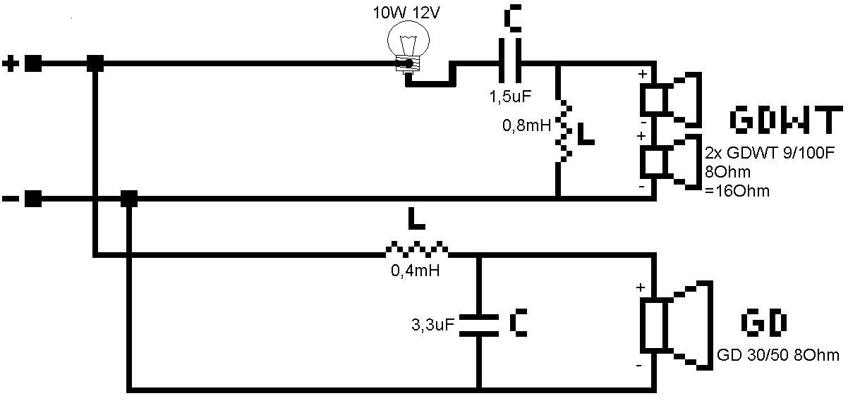

  • #22 5153423
    barek89
    Posty: 427
    Pomógł: 10
    Ocena: 8
    a co jesli zastosuje i dla GDWT i dla GD filtry 12dB/oct. ? dwa razy o 180 czyli i GD i GDWT w fazie czy jak to jest?
    bo w planach mam zamiar wykonanie takiej zwrotnicy:
    Jak dobrać kondensator do zwrotnicy ZG-50 z GD 30/50 i 2 GDWT?

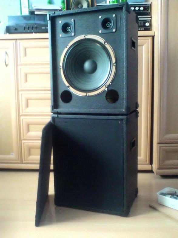

    Dziś konstrukcja jest już skończona.
    Zamieszczam schemat połączeń wewnętrznych, gdyby ktoś chciał wykorzystać, oraz zdjęcie gotowej konstrukcji.
    Zwrotnica z podziałem na 4,5kHz, zabezpieczenie - żarówka:
    Tak wygląda całość:
    W planach mam zdjęcie z maskownic materiału , założenie kraty/siatki i na nią materiał.

    I jak odsłuch? dużo się poprawiło?
