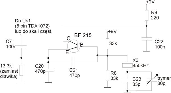

    Doszedłem do tego samego punktu co KRON. Uruchomiłem BFO na BF215 zgodnie z opisem, ale BFO działa tylko przy zwartym kondensatorze C23, odczytuję wtedy częstotliwość ok 720kHz.. Czyli chyba za dużo(?)
    Otrzymujesz 720 kHz ponieważ częstotliwość generatora ustala nie rezonator 450kHz, lecz obwód jaki tworzą dławik Dł 100µH w źródle T1 i równoległy do niego kondensator C20 (możesz przeliczyć). Dławik w źródle T1 powinien mieć tak dobraną indukcyjność aby dla 450kHz miał odpowiednią reaktancję, 100µ ma zdecydowanie za małą i dlatego generator się nie wzbudza na częstotliwości rezonatora. Ponadto zastosowanie tu BF245 to pomyłka ma za małe wzmocnienie i to też moze być przyczyną braku wzbudzenia. Na Twoim miejscu zrobił bym generator BFO na BC149 (BC109) w układzie jak na schemacie niżej. Generator na wyjściu powinien dać ~1Vpp więc dobrze by było dodać wzmacniacz-separator również na BC149 (BC109) i dopiero podać na produkt-detektor. Cewkę L1 nawijasz na rdzeniu kubkowym, możesz do tego wykorzystać gotowy filtr p.cz 465kHz. 101, 102, 103 lub 105 serii 7x7, które mają indukcyjność 72,8µH.

    Driver-
    Posty: 2625
    Pomógł: 498
    Ocena: 184
    W układzie powyżej, tym z filtrem dolnoprzepustowym, częstotliwość drgań rezonatora reguluje się zmieniając indukcyjność rdzeniem cewki, więc nie trzeba dodatkowego trymera w szereg z rezonatorem.
    Jeśli teraz BFO Ci się wzbudza, to wywal opornik R9 220Ω, a w kolektor tranzystora włącz filtr. Całość powinna wyglądać jak na schemacie poniżej. Filtr dajesz 101, 103 lub 105 lub serii 7x7. Zdecydowanie najlepszy będzie 103, ponieważ ma przekładnie 2,26:1 co da napięcie ~2,5V, pod warunkiem że oporność wejściowa na nózce 6 jest ~3kΩ (nocie katalogowej nie podane) Dla filtru 127 równolegle z cewką (wyprowadzenia - 1 i 3.) dajesz kondensator 7,2n wtedy zestroisz rdzeniem na maks. napięcia 451,5kHz, ale najpierw dostrajasz rezonator a potem obwód rezonansowy. Napięcie mierz sondą w.cz. ale dopiero jak podłączysz BFO na nóżkę 5 TDA1072 (druga cewka filtru wyprowadzenia 2 i 5), oczywiście przez kondensator C7 100n. Niestety 127 filtr ma przekładnię 8,5:1 więc do BFO się nie za bardzo nadaje. Chyba że zrobisz układ z dwoma kondensatorami w obwodzie rezonansowym, podłączając wyjście jak na schemacie BFO-451-1. Wtedy możesz pominąć C7 i wejść sygnałem bezpośrednio na nóżkę 5. Schematy rożnych sond znajdziesz na Elce, ja sam wklejałem parę. Łatwiej będzie zestroić odbiornik, w tym również obwody F1 i F3 bo na słuch tego dokładnie nie zrobisz. Zamiast BF215 daj tranzystor m.cz. któryś z tych jakie są na schematach wklejonych przeze mnie. Mają większe wzmocnienie, spokojnie się wyrobią na tej częstotliwości i łatwiej się będzie wzbudzać BFO. Charczenie może być spowodowane zbyt niskim napięciem sygnału BFO na nóżce 5 TDA1072.
