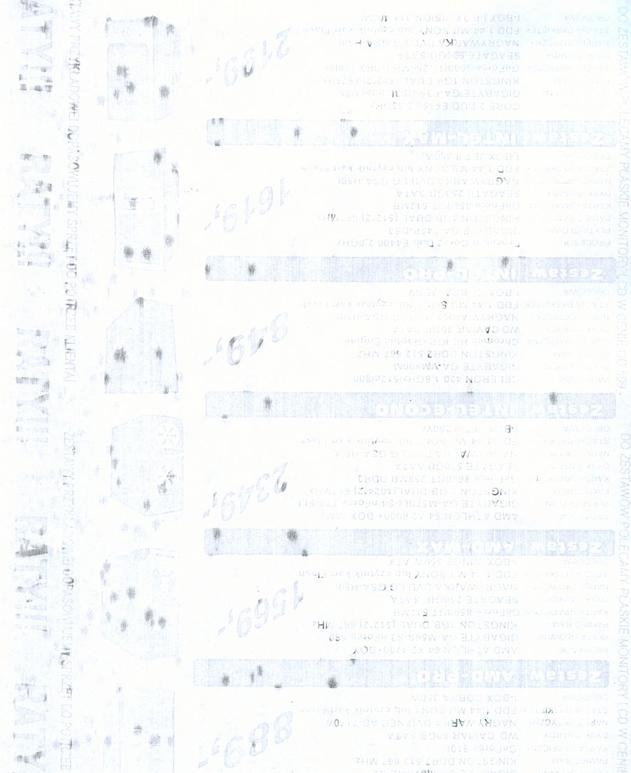

    tagir
    Posty: 12
    Witam kupiłem tanio kopiarkę Konica 7130 nie mogłem jej przywieźć sam więc poprosiłem o to znajomego kopiarka była przewożona jakieś 60 km, okazało sie że leżała na boku w trakcie jazdy i wysypała się część tonera później przy przenoszeniu też sypała Wczoraj włączyłem ja pierwszy raz i przy próbie kserowania wywaliła komunikat F28-3 nie wiem czy to było związanie z tym że przy ostatniej szufladzie na dole była odkręcona taka plastikowa przeźroczysta ramka na sprężynie. W każdym razie po dokręceniu tego czegoś kopiarka ruszyła i nie wywala błędu, natomiast jest inny problem. Strony są tylko lekko pokryte czarnym kolorem i mało tego pojawiają się jeszcze ciemne plamki na kartkach. Proszę o pomoc w dziedzinie kopiarek jestem laikiem i dopiero zaczynam. Poniżej załączam przykładową skserowaną stronę

    Po takim transporcie nie sprawdziłeś jak wygląda deweloper? a to co się wysypało i to co później sypała to na pewno toner? może wywaliło Ci deweloper?

    przepis podany na tacy . sprawdz wczesniej czy rzeczywiście wysypany proszek to toner czy developer, jak wspomniał kolega wyzej.
  • #4 5162353
    kulka35
    Posty: 782
    Pomógł: 47
    Ocena: 84
    Wezwij serwis, by ci przeczyścił maszynę po transporcie, f-28-3 pewnie spowodowany zasypaniem elektrody przez nośnik (patrząc na skan, to pewnie nie obejdzie się bez wymiany nośnika).

    No to zacznij od wymiany dewelopera, toner się raczej nie wysypał a jeśli już to bardzo mało i sprawdź druty elektrody.
    Po przewiedzieniu na boku kopiarka może wymagać rozłożenia do ramy i wydmuchania kompresorem wszystkiego co się wysypało.
    Potem trzeba wszystkie elementy wyczyścić a to co jest do wymiany wymienić no i na końcu wszystko złożyć.

    Już wiem ż e to deweloper, gdzie mogę dostać tą częśc i za ile, ewentualnie czy dałoby się to jakoś zregenerować?

    No "część" to to nie jest :D Chyba że "część w proszku" . Nie zregenerujesz tego. Musisz kupić całe opakowanie. Tyle że w detalu to trochę kosztuje... W hurcie też tanie nie jest. Możesz pytać w Artonery lub DKS-ie , lub spytaj google :D ale nie radzę samemu tego wymieniać. Trzeba rozebrać wywoływaczkę, wyczyścić całą kopiarkę i zainicjować deweloper i zrobić inne nastawy. Dla własnego dobra - zawołaj serwis. Mniej stracisz, a zrobią to profesjonalnie.

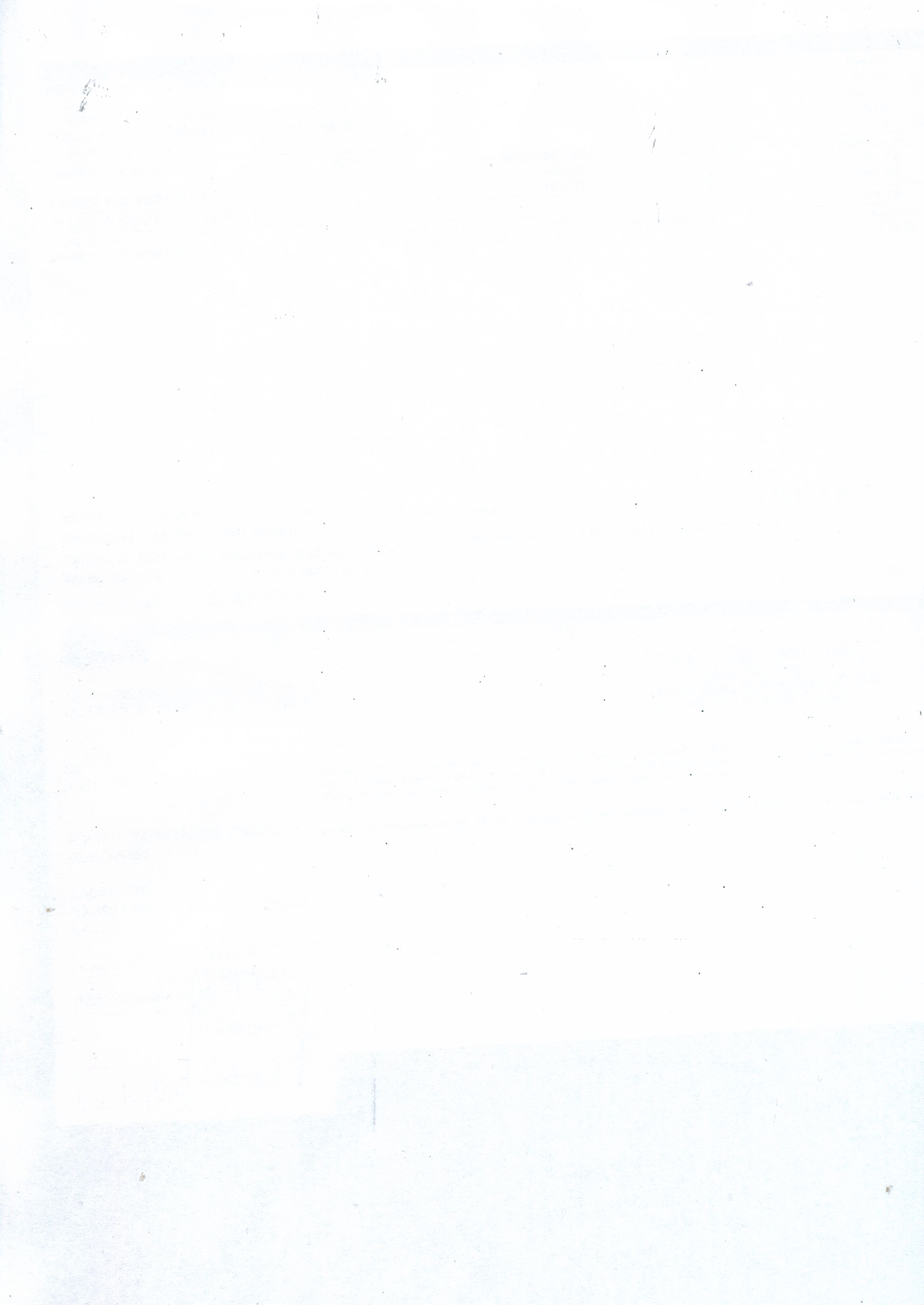

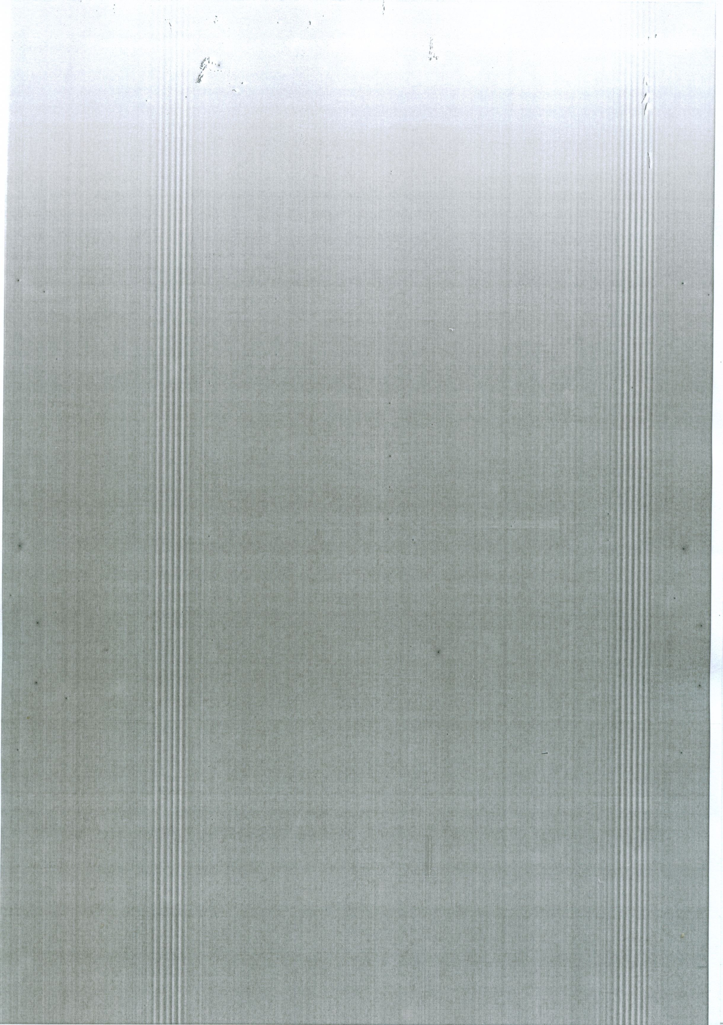

    Odświeżam po wymianie developera i jego inicjacji ksero zaczęło działać ale pojawiły się dwa problemy
    1. Kopia jest rozjaśniona na szerokości 1/5 kartki od góry, nie jest to duża różnica ale jednak widać ją. Na kopii występują jednak gdzieniegdzie kropki których nie powinno być, załączam skan.
    2. Nie mogę sobie poradzić z konfiguracją RADF, albo mi kartkę obcina albo przesuwa, są jakieś sprawdzone ustawienia dla tej maszyny.

    1. jaki masz wydruk liczników czysty czy nie
    2. jak wygląda kopia z szyby a jak z RADF
    na 90 % masz przestawione lustra bardzo często zdaża sie tak w transporcie.
